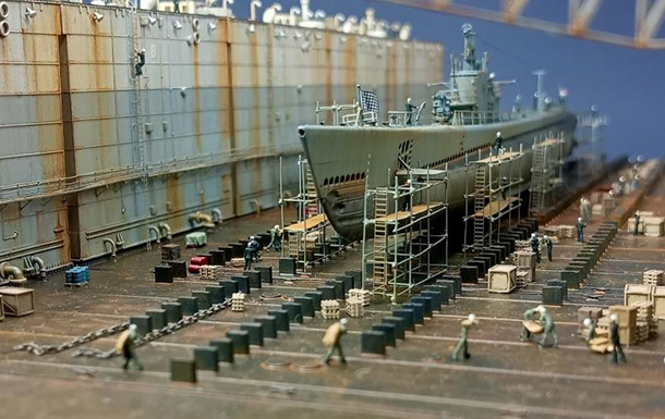

"В объятиях дока" (фрагмент американского плавдока проекта ABSD(AFDB) с подлодкой Gato). Takom 1:350.

Задумка диорамы и стройка
Сама задумка данной стройки возникла спонтанно, хотелось построить не просто подлодку, а создать ей какую-нибудь необычную среду обитания… И когда на глаза попался плавдок от ТАКОМ - то пазл в голове сложился. Да, это будет лодка в доке! Собственно вся стройка продолжалась полтора года, со временем я понял что проект типа диорамы можно только начать, ибо её можно дополнять и дополнять какими либо деталями постоянно. И постепенно начинаешь уже выгорать… В итоге я решил что пора остановиться.
Изначально план был создать лодку и док как её дополнение, но в процессе лодка скорее стала дополнением самого дока. В диораме хотелось максимально передать рабочую атмосферу внутри этой сложной морской конструкции, и упор был сделан также на эффекты ржавчины и различных потеков на все возможных поверхностях дока, саму лодку тоже привел в состояние активной эксплуатации. Так как плавдоки типа ABSD могли принимать линейные корабли и другие корабли большого водоизмещения, а я люблю собирать подводные лодки, то решил вместо надводного корабля поместить в док подводную лодку на период конца ВМВ, а вместо полного дока использовать его фрагмент, точнее его половину, состоящую из пяти секций (весь док был из 10 секций).
Немного о стройке: сама модель от ТАКОМ очень хорошо детализирована изначально из коробки, много травления и деталей, хорошая стыкуемость, сложность была лишь в финальной стыковке готовых секций на общем основании. Лодка же взята от AFV-CLUB с модернизацией и окраской на конец войны, с моими доработками: заменой рубки и артиллерии на 3d печать от SS-models, в корпусе лодки мною прорезаны многочисленные шпигаты и забортные отверстия, также доработаны мелочи в виде открытых люков и спусков внутрь лодки, воссоздан вырез в борту с имитацией набора внутри корпусных конструкций под обшивкой из дошипластика, растяжки антенн, фалы флагов и т.д. Внутри выреза в корпусе лодки установлен светодиод, имитирующий мерцающий свет от сварочных работ. Различные мелочи внутри дока: ящики разных калибров, бочки, газовые баллоны и тележки к ним, поддоны, цепи, моряки и рабочие - 3d печать и смоляные наборы с Али экспресс; из самодельного - флагшток, стопка бруса, строительные леса(из жил экрана кабеля), ангар-шатёр из тонкой проволоки и папиросной бумаги(в нём скрыт выключатель и минимикрофон за счёт которого происходит рандомное мерцание, а не просто свечение светодиода).
На основании-подставке использована пленка-имитация водной глади с распечатанной под ней поверхностью воды. Краска, лаки использованы в основном Тамия и Мр.Хобби, смывки, тонировки, ржавчины и эффекты - от Мр.Хобби и масленки от Хаси Моделист.
