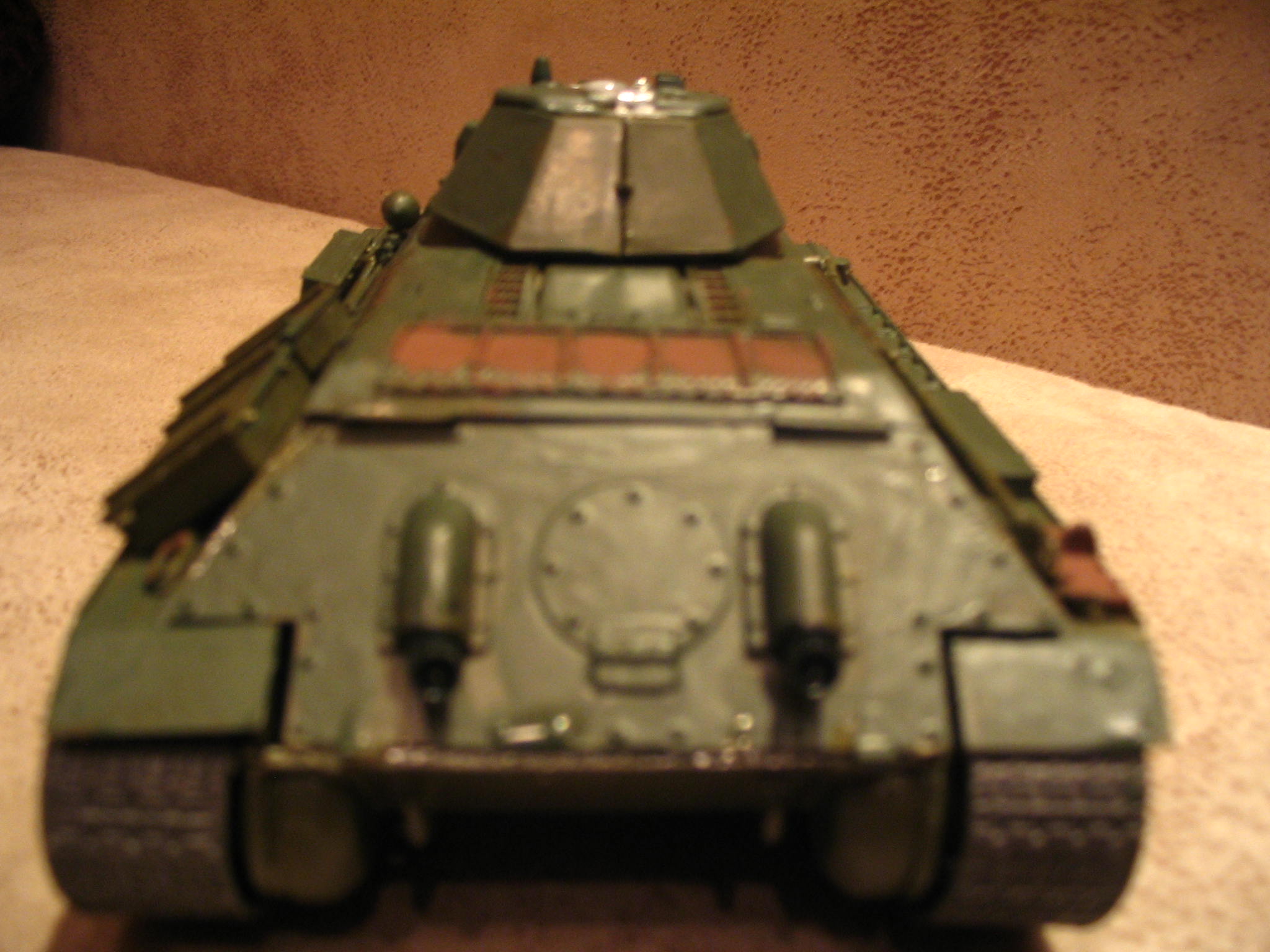

Это первая работа моего сына Ивана, 9 лет. Он принимает пожелания по улучшению работы.

Юлия, к сожалению, фото очень некачественные. По тому, что видно, нужно стараться аккуратней работать с клеем, не намазывать лишнего, чтобы не остовалось подтеков.

Т.е. в итоге решили с гусеницами не бороться и оставили как есть?
В общем, танк сам на себя похож. И это уже - хорошо. Мой первый танк, который я собрал почти 40 лет назад, выглядел просто жалким по сравнению с этим.
Фотографии крайне нерезкие, поэтому трудно что-то разглядеть. Но даже при такой резкости бросается в глаза стык половинок башни на виде сзади. Надо было хотя бы прижать их поплотнее при склеивании. Говорю "хотя бы", а по-серьёзному такие стыки надо тщательно зашппатлёвывать, чтобы ни малейшего следа не было видно - в жизни там был сплошной стальной лист.

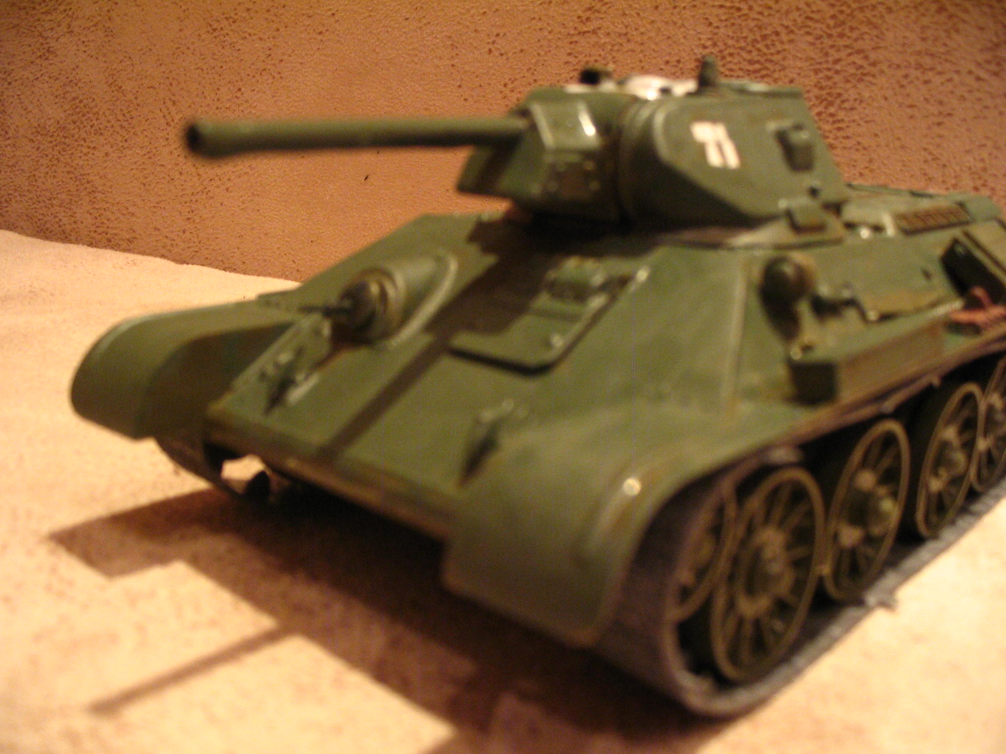

Жаль, что нет фото строго сбоку. Такое впечатление, что натяжной ленивец установлен в крайнем заднем положении. Видимо, из-за этого гусеница и топорщится во все стороны - она просто не натянута.

Для первого раза,да и с учетом,что парню 9 лет,очень даже не плохо!Попытка оттонировать сама по себе многого стоит!Есть желание,а это главное.Дальше будет еще лучше.

Огромное спасибо за ответы. Сын читает форум сам. Переделывать решил
Константин, по поводу гусениц - он прочел ответы в первой теме, разобрал ленивцы, что-то натягивал, разбирался... Меня с нитками , естесственно, не подпускал, всё только самостоятельно
Я так думаю, просто очень хотелось побыстрее закончить и увидеть сам ТАНК.
У меня еще просьба - киньте ссылкой, плизз, где почитать про шпатлевку и вообще про технологию моделирования. Заранее спасибо.

Юлия, Очень понравилось. Такая усидчивость, в 9 лет, просто впечетляет.
Успехов, Иван.

Самому юному из наших авторов - мое почтение! Я в 9 лет так не умел
Главное сейчас - это освоить фотосъемку. Потому что иначе сложно будет что-то конкретное посоветовать.
