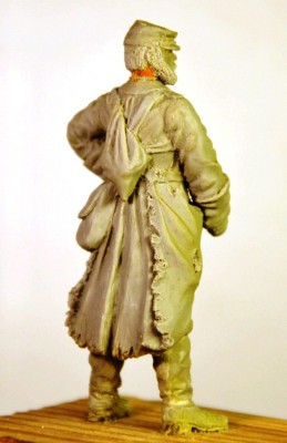

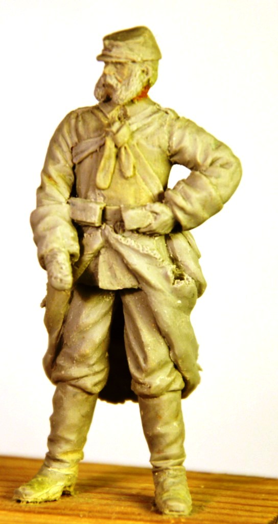

Хотелось бы услышать замечания и пожелания на исправления в дальнейшем.
рядовой на 1877 год
05.03.15 [16:11]
рядовой на 1877 год

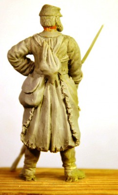

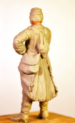

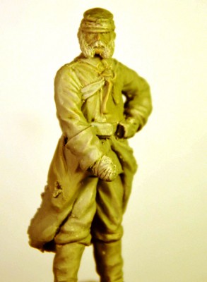

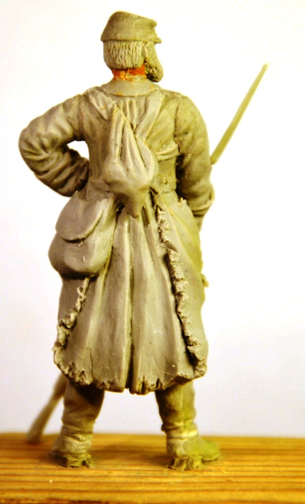

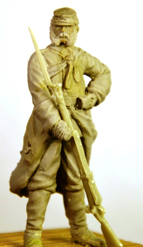

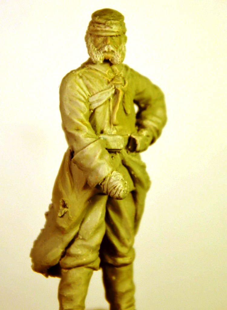

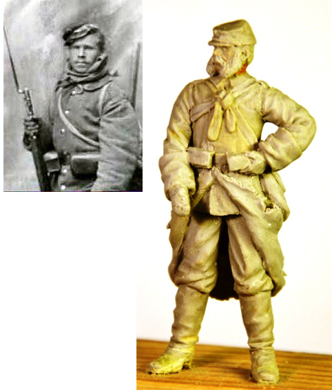

С большими перерывами наконец то закончил.Много раз менял задуманное.Сперва хотел сделать вместо сапог опанки,но замучился со шнуровкой.Перевязанная рука тоже из-за того,что категорически мои руки не смогли вылепить его руку
сперва была задумка,что должен быть с сигаретой.Ружьё взял от Chronos Miniatures.Шинель,не знаю как получилось в низу немного потрёпанная.Получился такой воин из боя в тыл,может на перевязку.В низу у каблука забыл снять пластилин,из-за этого вид не очень аккуратный.Теперь осталось продумать подставку

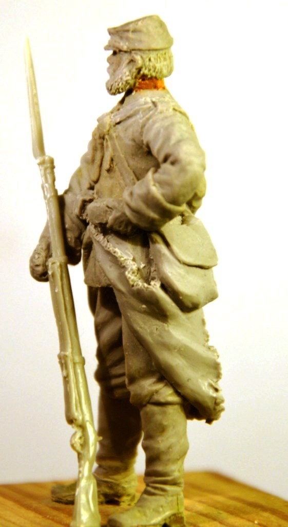

В целом очень симпатично смотрится.
По поводу ошибок...
Если не возражаете, посоветовал бы:
- Добавить на шинель пуговицы, которые сейчас куда-то пропали
- Увеличить в размере патронные подсумки
- Сделать верхнюю часть шинели (от ремня до плеч) более просторной и мешковатой.
- Уменьшить толщину отворотов рукавов.
- Потрёпанность шинели внизу немного смягчить (и полностью убрать её на вертикальном разрезе спереди). Полы шинели, в полевых условиях изнашиваются немного по-другому. Большими клоками по всему периметру она будет висеть, если её только собаки регулярно дерут.
По поводу ошибок...
06.03.15 [00:29]
про пуговицы-постоянно оставлял на потом.в итоге-забыл.с потрёпанностью шинели-не подумал.спасибо за подсказку.сумку сравнивал по фото,рисункам.казалось,что правильно сделал.но думаю,что уже не изменить..мешковатость пытался сделать,видимо не получилось.а как складки получились?.больше всего уделял им времени.
