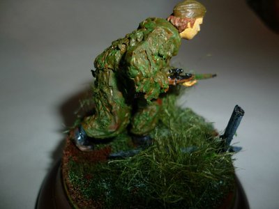

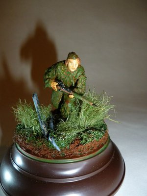

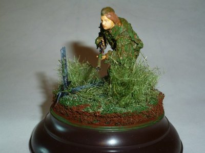

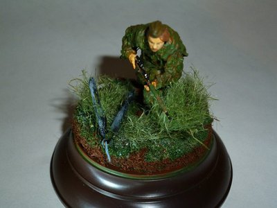

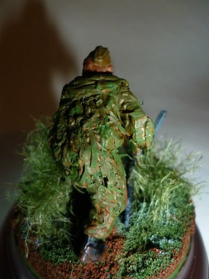

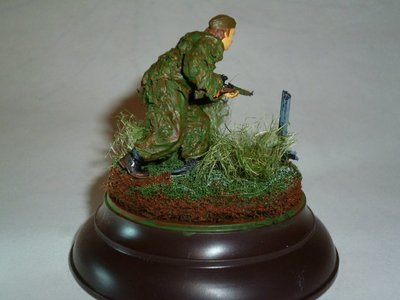

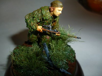

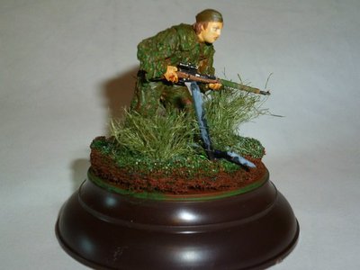

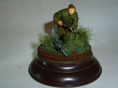

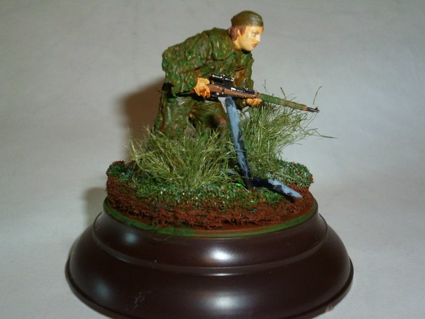

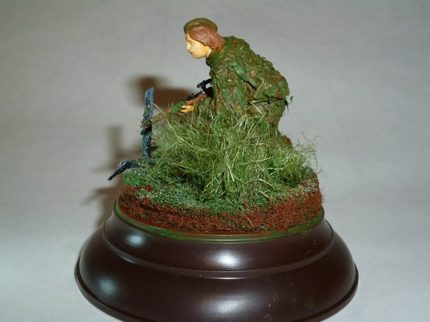

Охота на "зверя".
Здравствуйте.С волнением выношу на ваш суд мою первую оконченную работу.Жду отзывов,критики и советов.Фигурка из набора "Звезда"(советские снайперы),основание от "Мини Арт",краски: акрил "Звезда".
Денис Ашхацава
Откуда: Москва.
11.02.13 [13:37]
Весьма неплохо. Только глаза лучше прорисовывать подчёркиванием верхнего века, незаморачиваясь зрачками и белками. И с блеском краски надо бороться: в процессе покраски добавлять чуть-чуть зубного порошка в краску.
Николай Прихожаев
Откуда: Санкт-Петербург
11.02.13 [18:20]
Спасибо!Не знал про порошок!Его я так понимаю надо развести в краске?
Николай Прихожаев
11.02.13 [18:22]
Да,ваши работы из "между делом".....очень интересны,просмотрел все что выложено на одном дыхании!
Денис Ашхацава
Откуда: Москва.
11.02.13 [18:58]
И вам спасибо! Я, намешав цвета на палитре, мокрую кисточку чуть макаю в порошок и размешиваю в краске. Тут надо приноровиться: порошок всю влагу впитывает, надо руку "набить" :) Зато как краска подсыхает - даже вид другой у формы, больше похож на материю. Вот с лицом и руками - не очень подходит, если только совсем мало-мало порошка (хотя это может особенности моего оптического восприятия).
Николай Прихожаев
11.02.13 [20:05]
#6
Буду пробовать!Еще раз спасибо за совет!)
Porychik
Откуда: Москва-Мурманск
11.02.13 [21:36]
#7
либо используйте художественный акрил. лень искать темы, но их куча) он не даёт глянца совсем)
Николай Прихожаев
11.02.13 [22:50]
#8
Porychik, Спасибо уже приобрел и темперу,буду развиваться!)
Porychik
11.02.13 [23:10]
#9
на самом деле несколько разные техники росписи. Темпера это к Володе Демченко, а акрил к Micky.
Николай Прихожаев
12.02.13 [11:39]
#10
Porychik, Спасибо,буду пробовать и методом проб и ошибок искать то что больше понравится!)
Дима Зяблов 1994
13.02.13 [18:37]
#11
Доброго времени суток, друзья! Работа довольно хорошая. Про блеск уже говорили, сам борюсь с этим недугом: научился, довольно успешно крашу Звездой. Тут дело в основе краски - растворитель, или вода. С водой просто, порошок на все 100% справляется, а вот с растворителем.. Добавляете его, краска перестает блестеть, но густеет, собака! В этом случае вам поможет УайтСпирит. Всего понемногу, прежде чем красить, попробуйте на "кошках". Если всё good, то можно приступать к покраске. Жклаю успехов.
Николай Прихожаев
13.02.13 [21:05]
#12
Дима Зяблов 1994,Спасибо,буду пробовать все варианты!Эту фигурку раскрашивал как тренировочную и уже после собрал виньетку.Из этого же набора собираю диораму помасштабнее,остались как раз фигуры!)
Дима Зяблов 1994
14.02.13 [18:12]
#13
Кстати о диорамах. Уже полгода, наверное, ничего не выкладовал на Diorama.ru все собираю диораму 80 на 80, долго, но интересно. Ну это я так.. к слову :helmet:
Николай Прихожаев
14.02.13 [20:06]
#14
Дима Зяблов 1994,Так всегда находится свежая идея,что то добавить,что то улучшить,подкрасить и.т.д.)Сам сейчас приостановил)
