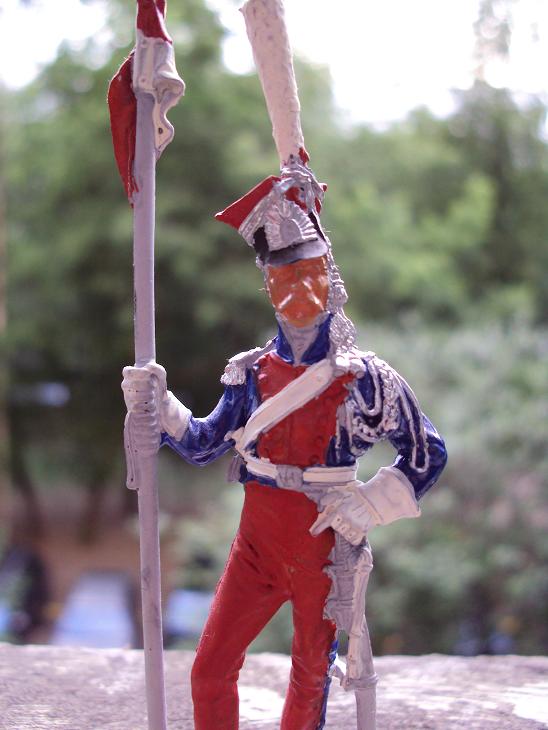

Сейчас занимаюсь фигуркой наполеоновского польского улана. Хочу на нем поучиться хотя бы более менее натуральные черты лица вырисовывать, а так же тонировку.
В связи с этим выкладываю фотку еще незаконченной фигурки, надеюсь подскажете что-то толковое, что бы из нее вышел толк.
и вопрос: что бы с нее убрать блеск, нужно покрыть матовым лаком. так?
польский улан(в работе)

Gotic, попробуйте всё же для начала определиться с тем, солдата какого полка Вы пытаетесь изобразить.
Дело в том, что кроме художественных навыков, работа с ВИМ предполагает ещё хотя бы самые общие знания по истории униформы выбранного Вами периода.
В данном же случае пока мы видим лишь очередной "некий собирательный образ".
Что же касается самой покраски, то по предварительным наброскам никто ничего толкового всё равно не скажет.
Попробуйте лучше пойти по другому пути - сделайте один фрагмент на фигурке (к примеру, куртку), но полностью до конца. Вот тогда, возможно, появятся какие-то дельные замечания, советы и рекомендации.
По поводу блеска - а матовой краской работать не пробовали?
Судя по тому, что металлическая фигурка загрунтована, значит красите её темперой или акрилом?

14.06.11 [22:35]
SKL
краска акриловая

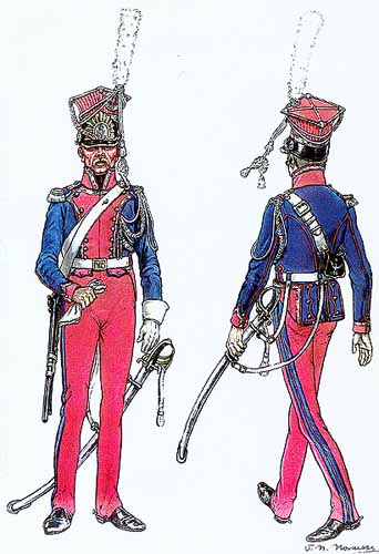

Фигурку крашу вот с этой картинки - 1-й полк шеволежеров-уланов
Понял, пойду по этому пути: сделаю часть костюма до конца, и выложу фотку.
Матовой краской? Честно говоря еще не очень разбираюсь - это какая?
краска акриловая

Матовая, это та что не блестит.
- Дай мне красную папку.
- А это какая?
- Та что не зелёная. (с)

#6
Gotic, так они все матовые (и акрил, и эмали). А те что глянцевые, на них есть приписка "Glossy".

#8
Gotic, на всякий случай поясню по эмалям - они далеко не все матовые. Даже если на них и не написано "Glossy".
Если купите эмаль "Супер" от "Звезды" (те, что якобы аналог матового Modell Master), то большая часть из них (зелёная, красная, коричневая и др.) на самом деле полуматовые, т.е. дающие достаточно заметный блеск, хотя и не такой сильный, как глянцевые.
Что же касается Вашего рисунка, то лучше обратиться к авторитетным источникам

#9
SKL, Спасибо большое. Скажите, а какими источниками Вы рекомендуете пользоваться?
И еще: как теперь исправить цвет штанов? смывать краску или нет?

#10
Gotic, если по Наполеонике, то для начала Вам вполне хватит Риго и Руссело. Поищите их планшеты и рисунки. Все остальные авторы в той или иной степени всё равно отталкиваются именно от них.
Что касается краски – ничего не подскажу, т.к. с акрилом не работаю.

#11
Я бы смыл, все равно она блестит вся, а для росписи фигур хватит колоночков 2 и 00.
