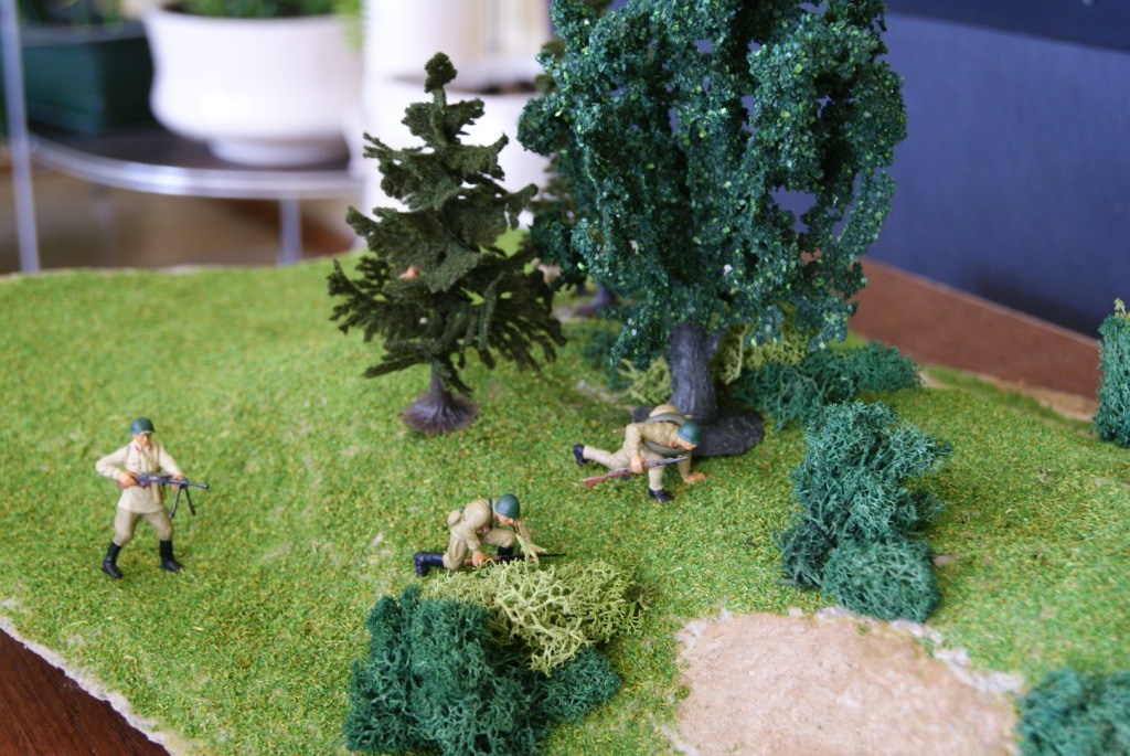

Теперь о диораме. Своим рождением она обязана заказу к 9 мая из детского садика. Срок был 3 дня. Так как все модели были собраны давно, то на так сказать "сборку и озеленение" я потратил 3 вечера и полночи:)
Изначально идеей диорамы был выход из окружения частей 11 армии и фигур должно быть больше и разнообразнее. В данном случае: нападение бойцов РККА на саперно-рекогносцировочное подразделение Дивизии СС "Мертвая голова".
Использовались наборы (частично с конверсией): "ханомаг":) тамиевский, мото и швимваген от италери, наши бойцы от звезды (пехота и переделанные из артеллеристов). Фигуры красились в основном хамброловской краской.

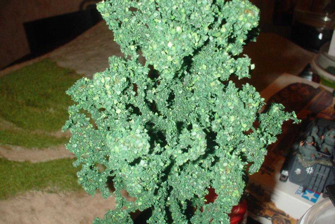

Основание диорамы.Мелконарезанные газеты в перемешку с клеем ПВА дают очень легкую, но очень прочную основу, на которую хорошо клеятся различные предметы и структуры. Из недостатков: при высыхании немного деформируется, но думаю смогу это дальше исправить. Трава выполнена из окрашенных опилок, мелко перемолотых и просееных. Дорога и песчанный грунт выполнены из мелкопросеенного песка. Зеленые насаждения все покупные, в основном немецкие от 1:87. Вся "зеленка" клеилась ПВА и немного "момент".
Недостатков куча, многие вижу сам. Следы от гусениц просто не было времени делать, много замечаний по немецкой форме, грязи на технике нет. Провода на столб повесить не успел и т.д. и т.п. Жду Ваших замечаний. Пока выкладываю фото "процесса". Через пару дней будет результат.
Уже поступил заказ на диораму 1000х800мм "Бой за Берлин", т.ч. надо совершенствоваться, надеюсь с Вашей помощью.
Покрытие основания макета травой и песком.

Пришли фотографии от "заказчика". Ногами не бейте:)
