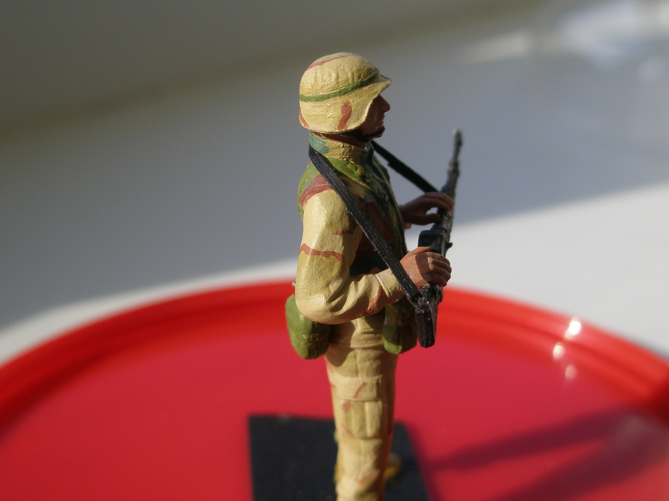

Наконец-то я закончил чвою свою первую фигуру набра ICM "American Elite forces in Iraq" в масштабе 1:35 и выкладываю ее на всеобщее обозрение (учитывая уровень работы отсылать для галереии не рискнул). Окрашивалось Харьковским акрилом "Хома", из доработок пулеметный ремень и ремень на каску - сигаретная фольга. Пытался также из фольги зделать нарукавные нашивки первой пехотной дивизии, но к сожалению ничего не получилось.
Повторяюсь это моя первая работа поэтому хотелось бы услышать Ваше мнение о покраске. Что не так? Над чем стоит поработать в будущем, Как получился комуфляж? На что обратить внимание. И вобще стоит ли с моими "художственными талантами" продолжать заниматся этим нелегким делом. Ваше мнение для меня очень важно, т.к. результатом работы я очень не доволен, но хоть убейте не могу понять что я делал не так.
Заранее спасибо
фигура American Elite forces in Iraq

Добрая работа! Мне понравилось, поздравляю. Камуфляж отлично палучился.
Это Вы решите сами, со временем. Все начинали именно так. Отчаиваться не стоит. Я и сейчас переживаю, плююсь и перекрашиваю и в итоге все равно не доволен своими работами. Тренируйтесь, читайте статьи, рассматривайте внимательно те работы которые Вам нравятся. В принципе мне понравилась Ваша работа - тренируйтесь и все получится!!!
С уважением, dpl

Спасибо за отзывы, даже не ожидал что кому-то понравится. А можно по конкретнее, т.е. на что обратить внимание при следующей работе?
To DUFF Сравнил Ваш Звездовский спецназ и своего Америкоса - прослезился. Рости и рости...

Алекс1, Моя первая работа была хуже,у вас даже неплохо а хорошо ,практика ,практика и все получится главно чтоб самаму нравилось ,с уважением ,

Алекс1, Рука набъётся- дело это наживное... На что обратить внимание, так это положить перед собой фотку(фотки) требуемого камуфляжа, и, как учит Володя Демченко, не спеша... В общем, рекомендую читать его статьи по "амебе" и немецким камуфляжам, всё это рисуется исходя из одних общих принципов. В общем, готовьтесь к долгой релаксации, и свет (хорошую настольную лампу) тоже готовьте. В темноте (при комнатном освещении), я, например, ни чёрта не вижу.
И ещё. Кисть лучше использовать ОСТРУЮ колонковую №2. Иначе краска в кисти сохнет быстрее, чем мазнуть успеваешь. А тонкость линий и их четкость достигается как раз остротой кисточки.

Потихоньку можно учится глаза рисовать.Мне(лично)больше понравились последние 2 фотки-там освещение более естественное что-ли.
А вообще вы молодец, что не побоялись выложить фотки крупным планом.я бы немного побоялся выкладывать

ТО Lavroff Да у меня есть книжечка "Делаем солдатиков" со сборником статей В.Демченко. Плюс зднсь http://diorama.ru/forum/viewtopic.php?t=11801 мне давали кое-какие советы.Единственное никак не могу сообразить как правильно делать тонировку (смыавку, драйбраш) на камуфляже.За совет по кистям отдельное спасибо, т.к. красил в основном нулевкой, теперь понимаю почему краска так отвратительно толсто наложилась.
ТО Эрик Глаза не рискнул - рука не поднялась, но в следующий раз обязательно попробую. Фотки которые Вам понравились делались вечером при комнатном освещении + лампа дневного света. Остальные в 7 утра на подоконнике при естественном освещении. А по поводу крупных планов... А чего боятся то? Я же не на выставку работу отсылаю, а для оценки. Хотя на фотографиях изъяны гораздо сильнее видны, я например, кое-где неакуратность покраски только на фото и заметил + блеск появился (фоткал без вспышки), хотя в реале фигурка не блестит вобще

Алекс1, Я бы рекомендовал таки попробовать темперу. Дело тут вот в чем- она дает ОЧЕНЬ сильную усадку при высыхании. То есть сначала кажется- всё, залил! Ан нет, высохло- растянулось, обтянуло и разгладило:) Или грунтовать из чего-то типа аэрографа, на грунт любой акрил от звезды прилипнет нормально.
А что касается тонировки, присмотритесь к советам Володи относительно немецкого "дубового листа"- там и затемнения и высветления очень бледные, нейтральных цветов.
