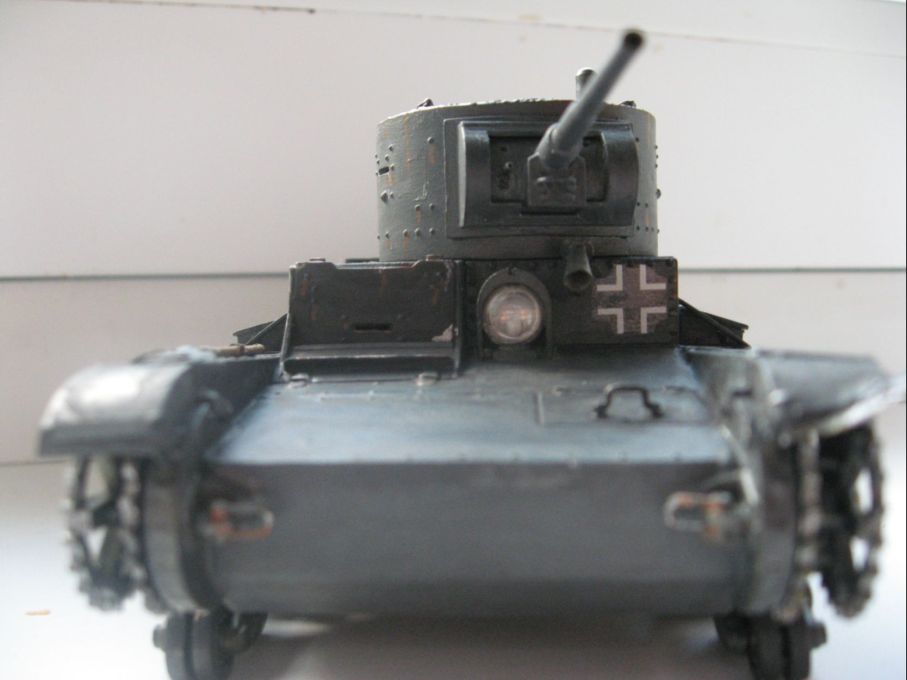

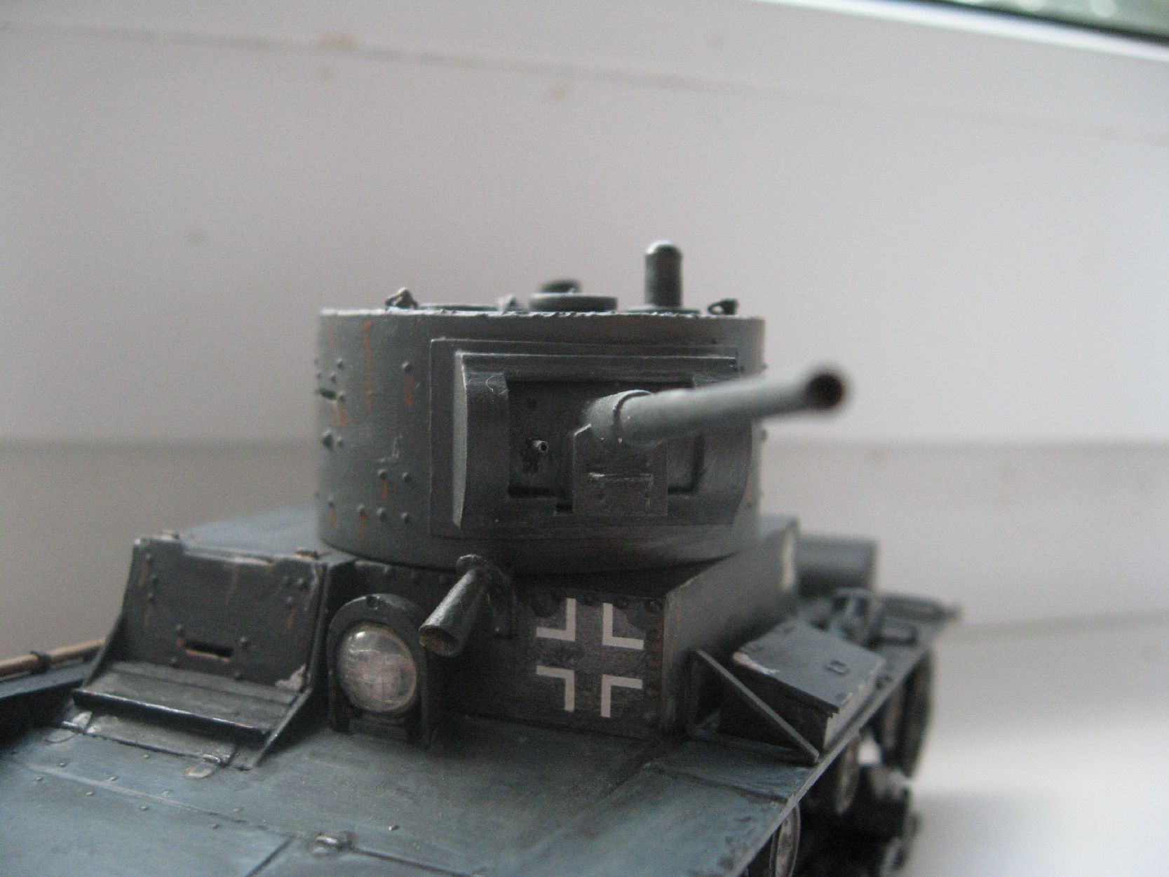

Т-26 трофейный,жду критики!
Доброго времени суток,Господа моделисты!!!!Представляю на ваш суд,мою модель Т-26.гуси пока не вешал,наборных не приобрел,а винил из комплекта,пока не трогал,хочу привязать к винетке,!Тонировка-пока,на начальной стадии,косяки по ржавчине,я уже увидел на фото,исправлю!Жду критики!

Уважаемый kot, Вам как по полной разбирать(критиковать) или слегка?

#6

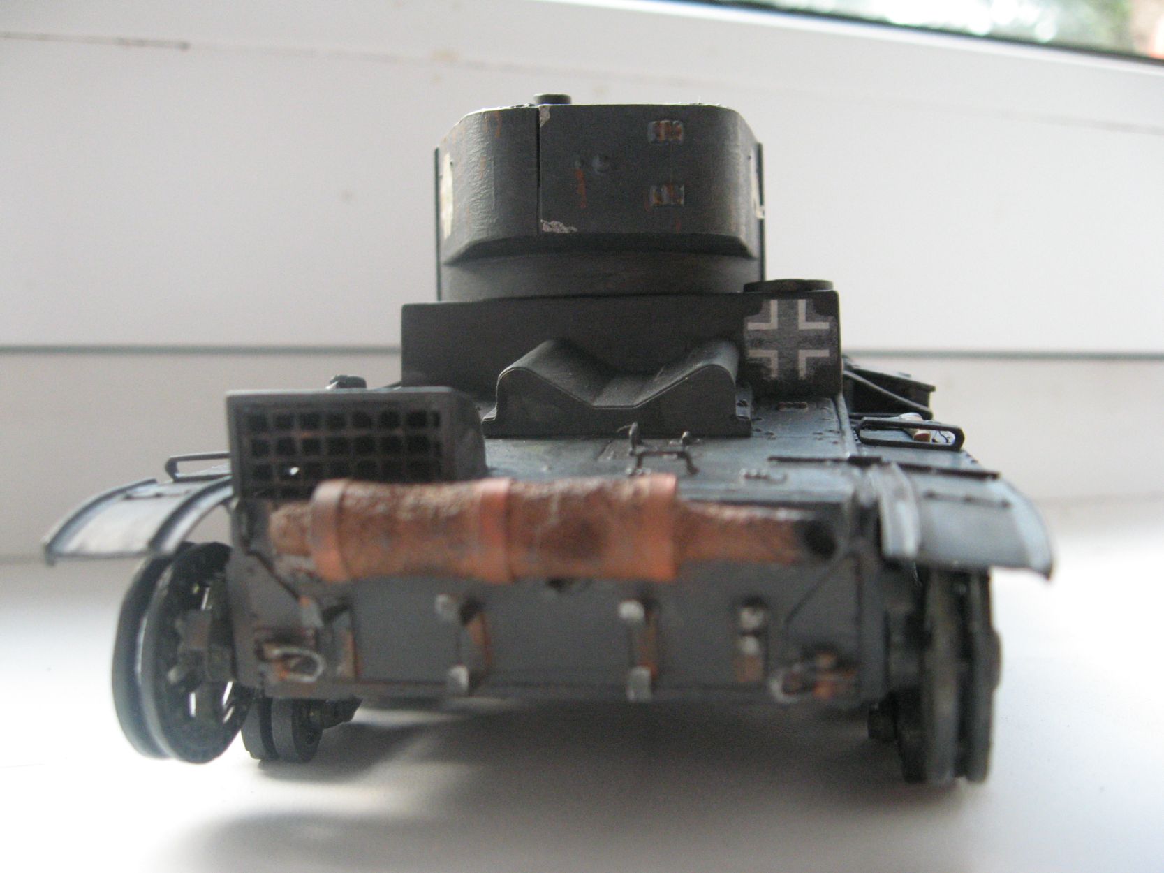

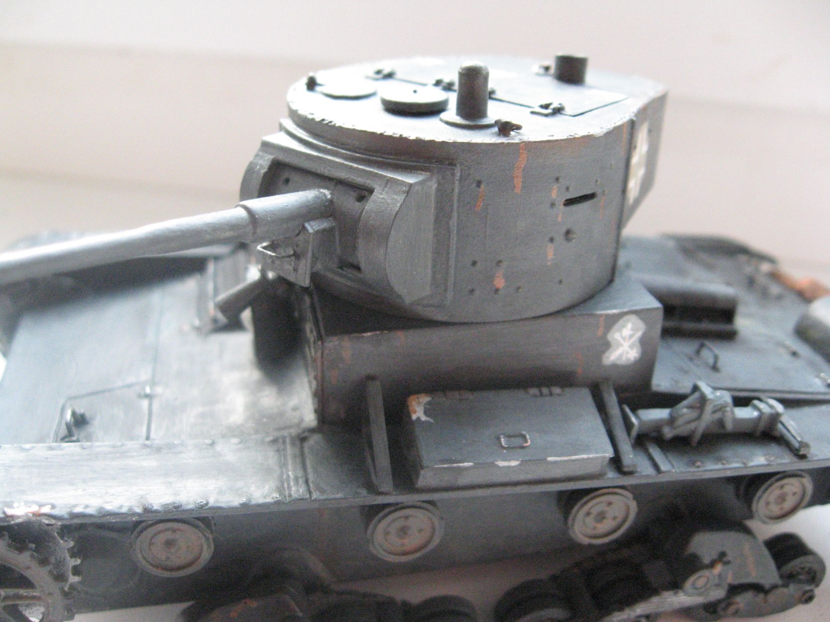

kot, Здравствуйте,конечно не плохо, но много критики
. Начну с бащни. Перископ слишком грубо сделаны его лучше срезать. Маска пушки неверна (на настоящей маске левая часть отличалась от правой), заклёпки были шестигранного сечения. Лучше было поставить от Мастер Клуба. Перейдём к корпусу: СЛИШКОМ сильно помят и заржавлен глушитель при том, что ржавчины вообще не много. Ручка на лобовой броне толстовата. Рёбра жесткости тоже, лучше было изготовить их из тонкого металла. Решётка сзади слишком крупна. Ржавчина не очень хорошо вышла, запыления и грязи нет вообще, что очень жаль.
Хоть ,как вы писали выше, модель делается на виньетку. Но позвольте подкинуть интересную идею: сделать финский Т-26. Всего лишь надо сделать пулемётную амбразуру и перекрасить. Будет очень симпотично и ново.
Желаю удачи. Евгений.

Спасибо ребята за ответы! Дима-свой косык-я понял,больше не повторится!Федор STaFF-по полной пожалуйста!!Женя-он еще не до конца тонирован-пока нет следов дождевой воды,нет пыли,грязи!Ручку уже заменил,в воскресенье-доберусь до него,подтонирую,и выложу другие фото.Толик,я имел в виду,ржу на башне,она по косячному вашла!Всем Огромное Спасибо-сам не заметишь-другие помогут
Ну коллега выше уже вкратце написал:)
kot, Ну по полной - это долго:) Тем более, нет фотографий ходовой Вашего танка, и на представленных не все хорошо видно.
Вот коротко, что можно/нужно исправить:
1. Клаксон крепился ниже – на вертикальном бронелисте. Нет проводки к нему.
2. Нет заклепок вокруг люка.
3. Не высверлены(выточены) механизмы натяжения гусениц.
4. Нет габаритного заднего фонаря.
5. Крепления надгусенечной полки надо закрепить на корпусе.
6. Сетка очень крупноячеистая, надо ставить более мелкую
7. Глушитель действительно напоминает «обгрызанный крысами».
8. Ввод кривого стартера - или высверлить, или закрыть крышкой.
9. По башне – Звездовская башня – очень много мелких косяков, это так просто не объяснишь – надо делать по фотографиям.
В целом модель не плохая:) Просто надо немного внимания уделять мелочам:)

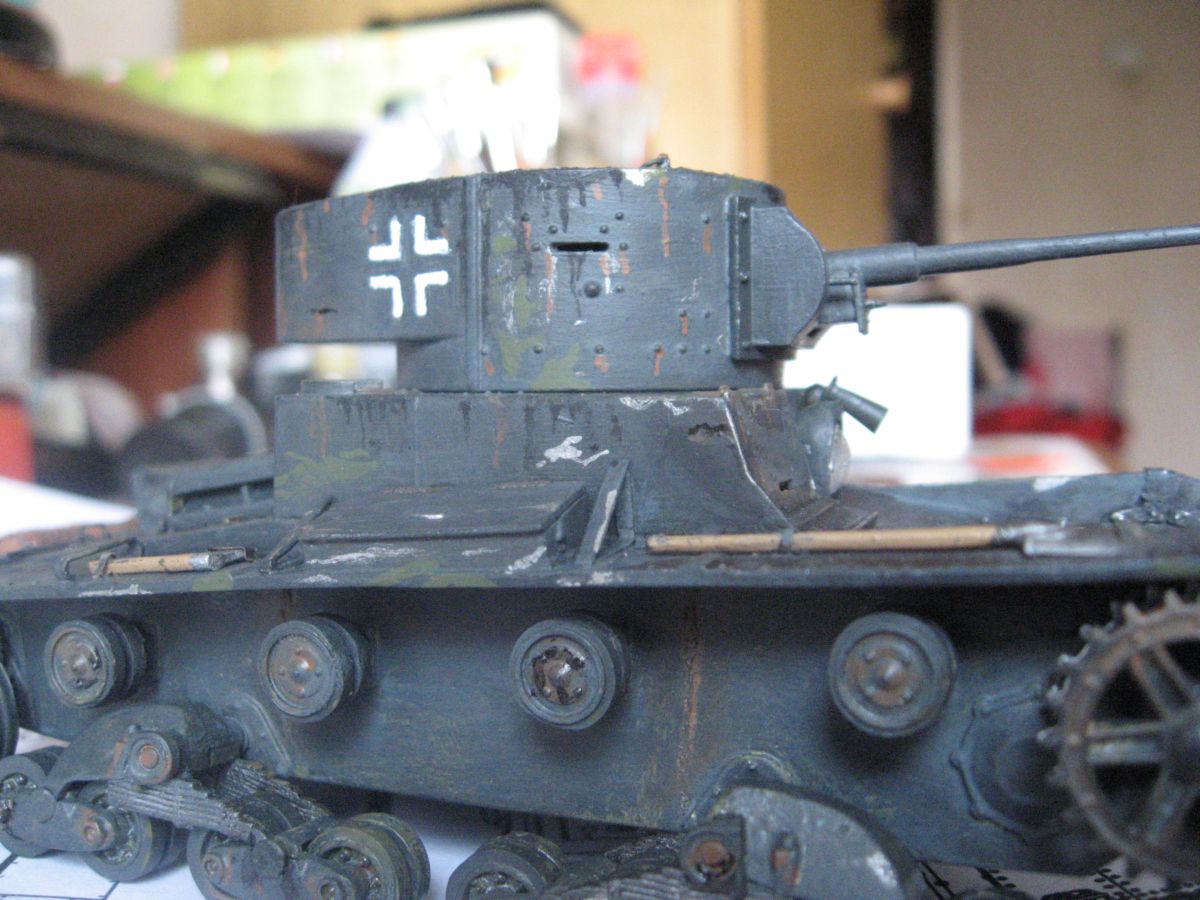

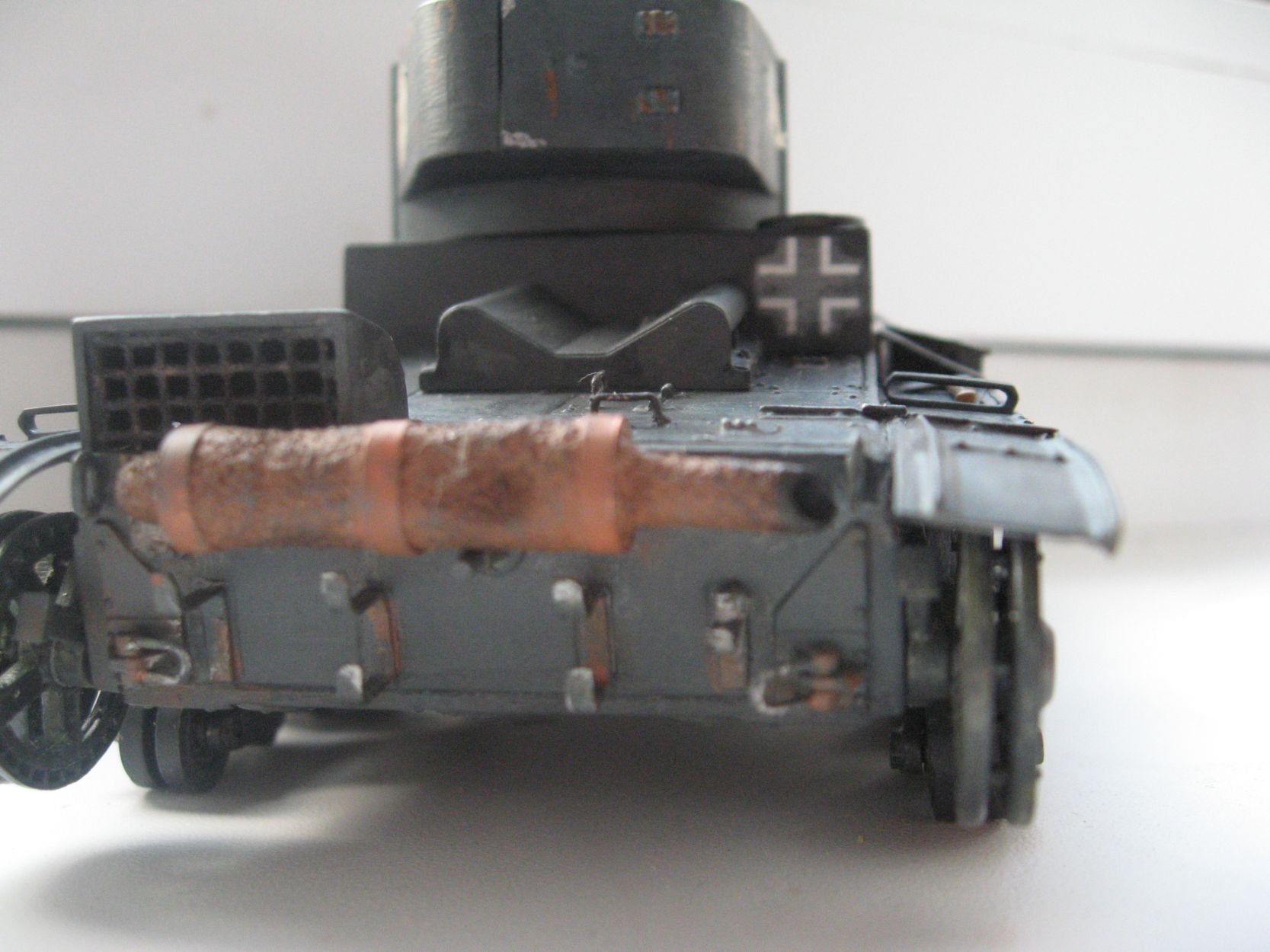

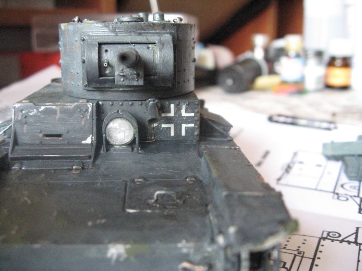

Всем,добрый день!Чуть подправил,и подтонировал.Прошу прощения,за качество фото,Только сегодня увидел на объективе здоровенное жирное пятно
Слишком темным нарисовал следы воды(Уже увидел,каюсь)-его еще предстоит запылить и накидать грязи!Всем огромное спасибо,но,чо т я полюбил критику
Жду дальнейшей!
