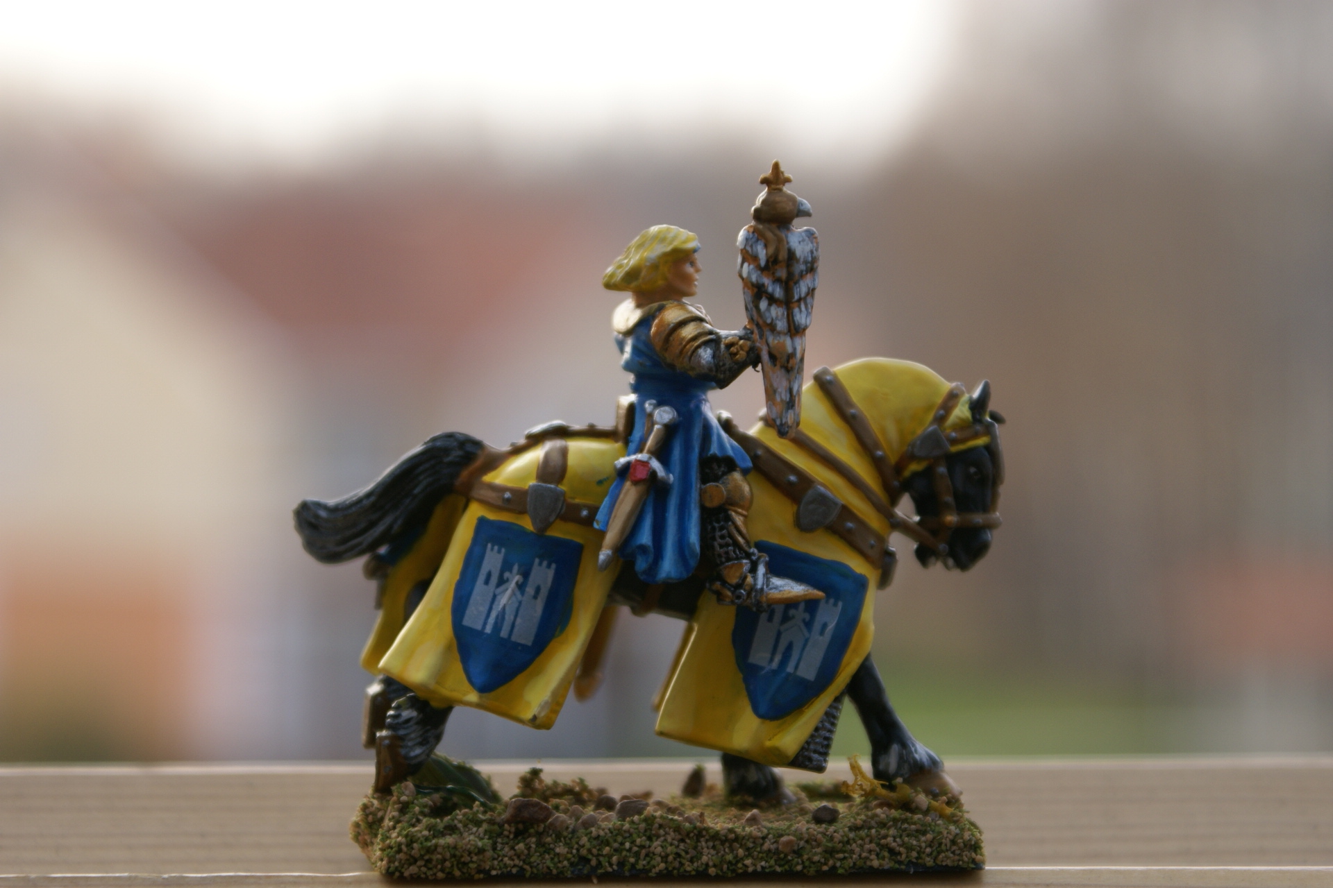

На охоту
Фигурка GW , "Бретонцы"
Хотелось бы услышать ваше мнение

Pakuku, мнение. ну пока ровным счётом 0 по сто бальной шкале... Кроме того что там есть бретонец и есть краска больше ничего не понятно. Если хотите услышать коментарии то выкладывайте фотографии в реальном размере, а не уменьшенном в неско десятков раз.

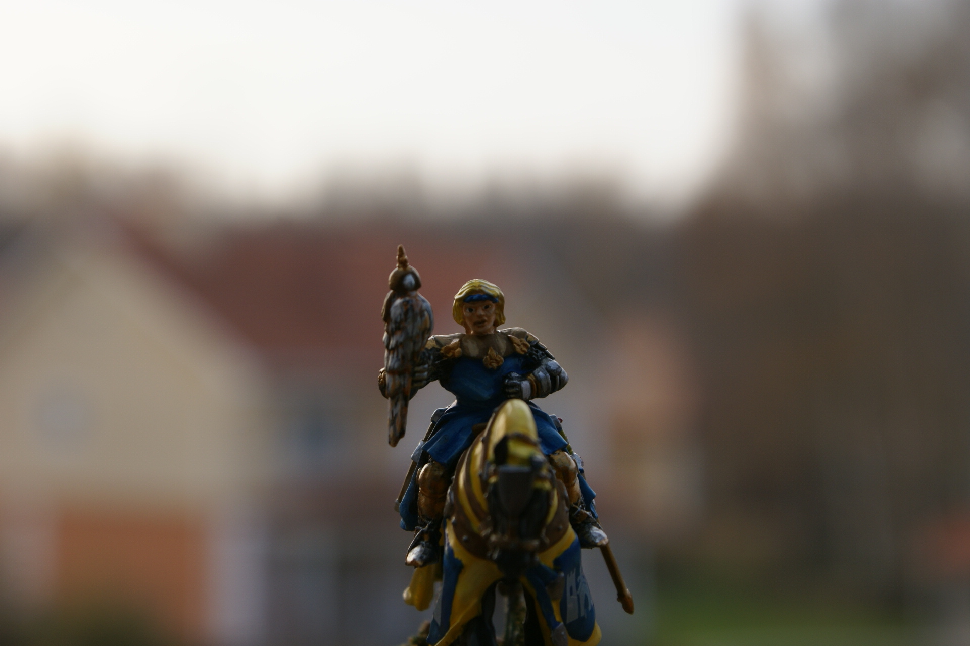

Переделал.
Yarik
29.10.07 [20:41]
Pakuku, Во, другое дело)
1)Лицо пока очень отпугивающее. Глазки не получились. Очевидно вы выбрали путь сначала поставить белок а затем зрачёк. Советую зделать наоброт. Возможно получиться намного лучше)
2)Тени на лицо наложить не помешает, а то как куколка пока)
3)Думаю глаза у лошади следует переделать(Белый цвет савсем не в кассу хоть и фэнтази)
4)Туника на лошади тоже требует более глубоких теней
5)Геральдику на туники стоит подровнять. Особенно на 3 фото сзади.
Всё исправить не так сложно.
Удачи! :)

Давольно не плоха. :)
Ярик,это как??Поставить зрачок и обводить его белой краской?

SaNc4ez1917, За Ярослава- http://www.diorama.ru/forum/viewtopic.p ... c&start=20
Почитай-дельно.

gsa,тему читал,но бегло.Вопрос снят.

SaNc4ez1917, это просто самый оптимальный вариант. На фигурах GW глаза отлично паказаны как в металле так и в пластике. И тут два пути окраски. Либо делать кошачий зрачёк(как на бокс-арте) или же зделать прищёр с характерной направленностью глаз)
