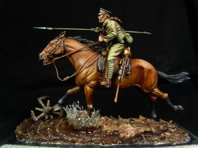

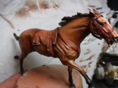

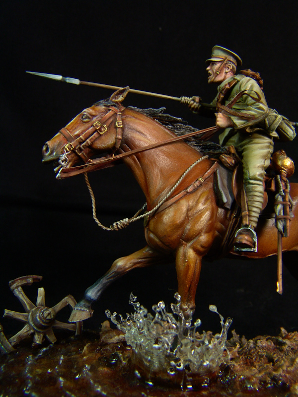

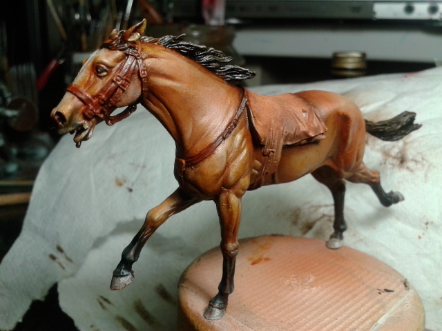

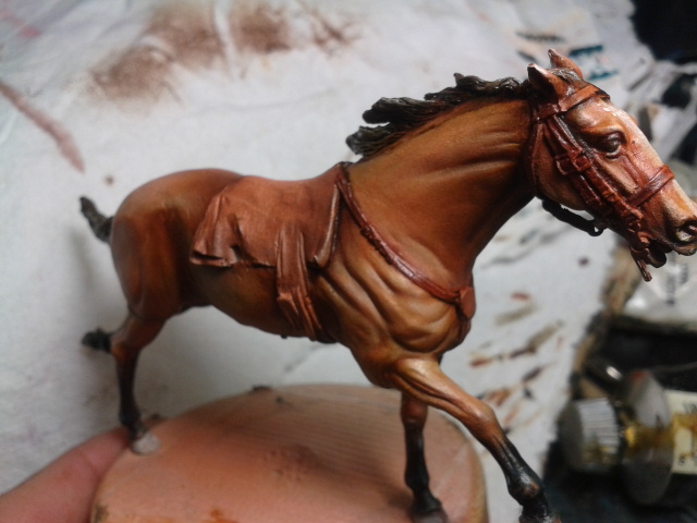

Решил тут коня с всадником собрать да покрасить.Но с ними всё понятно.А вот как динамики движения передать? Вопрос.
Решено сделать лужу. Постараюсь показать как ,буду делать.
Конь - брызги воды

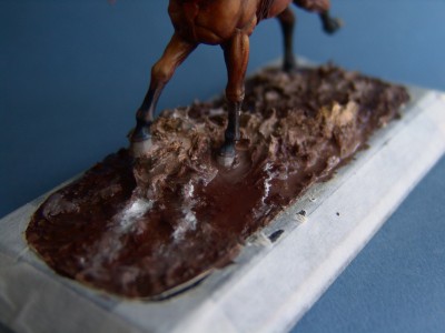

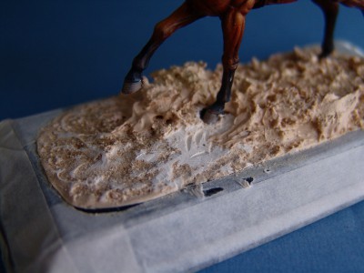

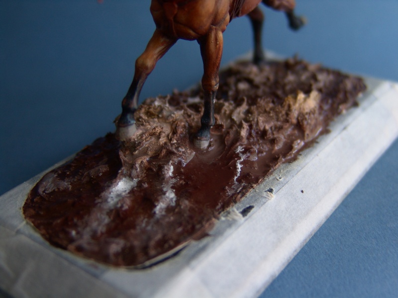

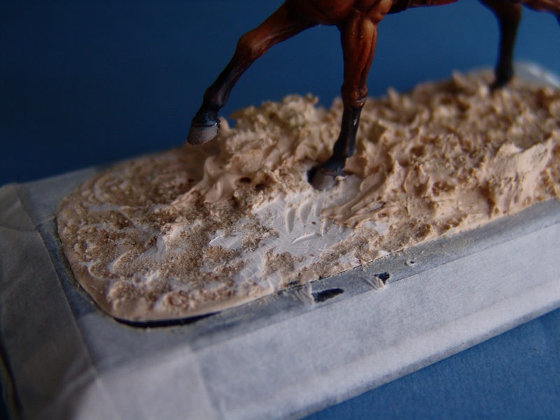

Основание закрыл, малярным скотчем.Это чтобы подставку не испачкать.
Землю изобразил с помощью автошпаклёвки.Оно быстро сохнит и хорошо красится.

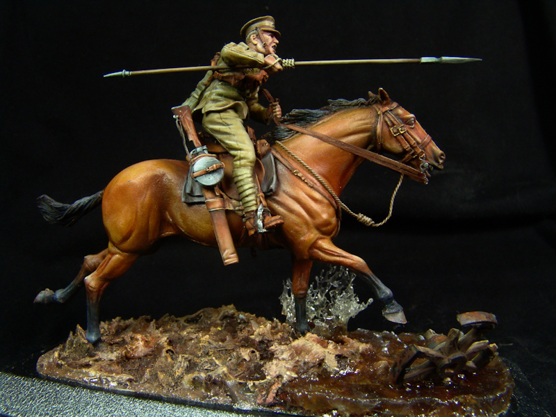

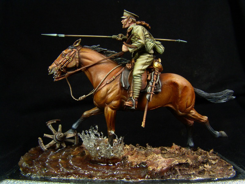

Решил .что основание скучновато.Прикрепил сломанное колесо.на мой взгляд это добавило немного динамики.Ну и вроде как коник на войне.Немного хауса не помешает.

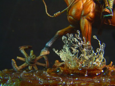

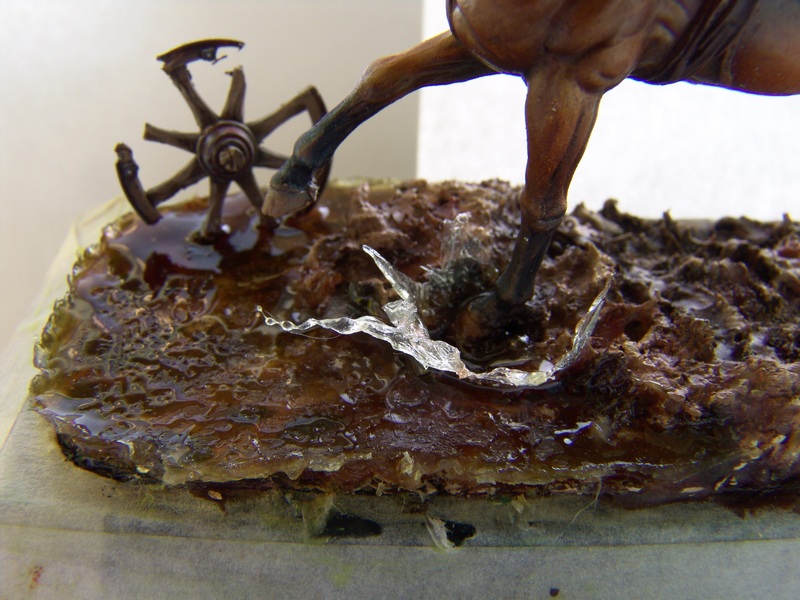

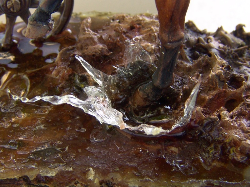

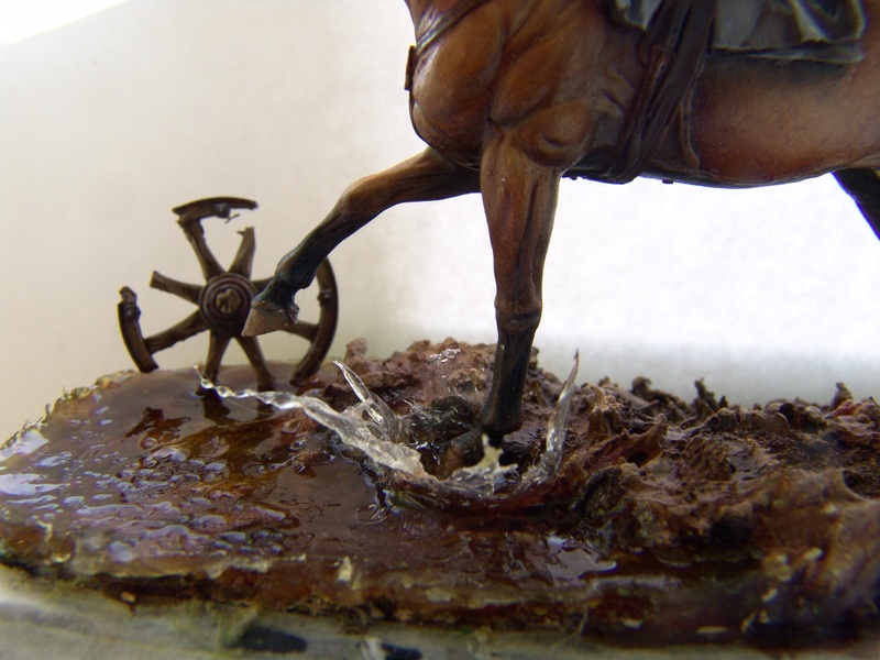

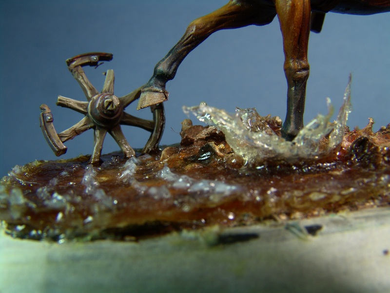

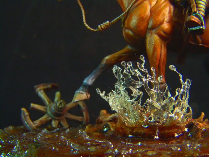

Этот этап я назвал брызги.Как поднять их вверх?
Решено было взять прозрачную плёнку от сигарет.Вырезать всплески по вкусу,ну или как видит художник.Закрепил получившееся вокруг копыта лошади (коня).Получилась некая опалубка.В которую не попадёт эпоксидка.
После заливки там получилась углубление. Копыто вытеснило воду.
Каждый лепесток обмазал смолой ,чтоб крепче стояло!

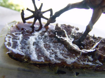

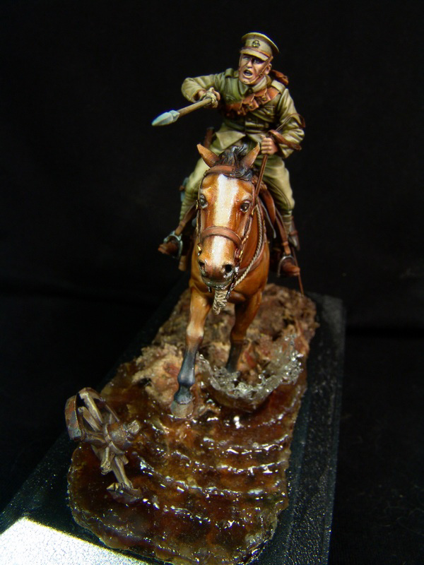

Чтоб добавить волнительнсти моменту. Из акрилового геля формирую небольшие волны.
Гель , изначально молочно белый ,но по мере высыхания будет становится прозрачным.

Лужа грязная, а брызги прозрачные, даже намека на муть нет, что весьма странно. По волнам перебор же, лошадь ведь только шлепнула по воде копытом, т.е. волны разойтись не успели бы по поверхности, ну одна-две от силы начали бы расходиться в стороны, но прямо из "эпицентра".
Но брызги супер получились, хоть и прозрачные.

Гель высох.Получились небольшие волны.Уверен что конь гонит перед собой,огромную подушку воздуха.От которого и могут появится такие волнения.

Брызги получились красивые. И сам всадник тоже. Конь "маслом"?
