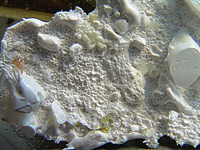

Посидел поду мал,посмотрел на фотки всякие.Рассмотрел что для реалистичности надобы добавить пены.Пена на воде это множество пузырьков сбившихся в кучки.
Сново задача. ;)
Вот как решил
На срезанный кусок монтажной пены,залил немного герметика.Черезнесколько часов получил отличную форму для отливки.Пена имеет подходящую фактуру,состаяшую как раз из пузырьков.
Остается сделать несколько тонких отливак,розной тональности белого и прила ди

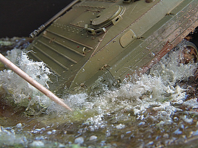

Немного вспеню воду у котков.
Самое главное вработе с синтепоном не переборщить вего количестве.Использовать его чуть меньше чем хочется.Проще позже добавить,конролируя картину,чем вырывать куски,из уже сделанного.
Немного фантазии,фотографий и понимания процесса,помогут сделать все

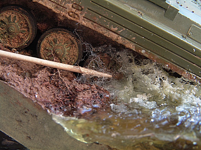

Очень познавательно и интересно, а можно вопрос, что за инструментик на этой фотоhttp://www.diorama.ru/forum/download/file.php?id=28667&mode=view, я так понимаю, губка с образивом?

А поплывет?
#72
С удовольствием просмотрел блог, но как у бывшего военного, неоднократно "плавающего" на подобной технике, возникает вопрос: а не утонет ли данная машина? Слишком угол входа большой и щиток под воду ушел. Не в порядке критики,из любопытства токмо. :)
