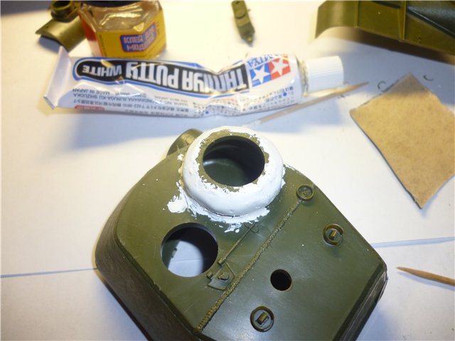

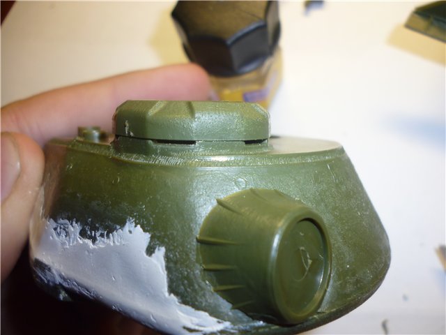

Все началось с башни.Я срезал боковые башенные рубцы,как показано на фото,но нужно ещё доработать шкуркой и напильником.

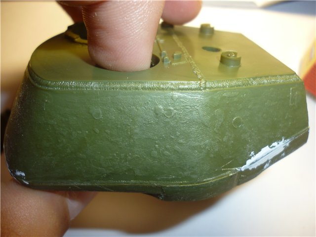

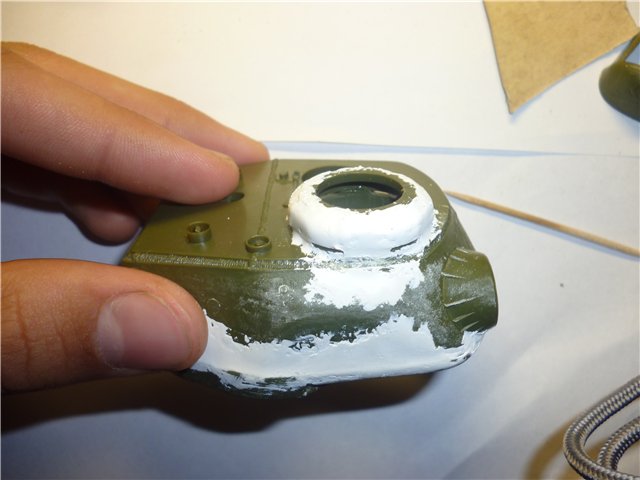

Итак бокам башни я придал гладкую поверхности прошпаклевав и прошкурив.
С левой стороной дела обстояли хуже,чем с правой,её я больше обрабатывал.На правой стороне все идеально со стыковалось,но шкуркой все равно прошелся.Такие же дела обстояли и с кормой башни.

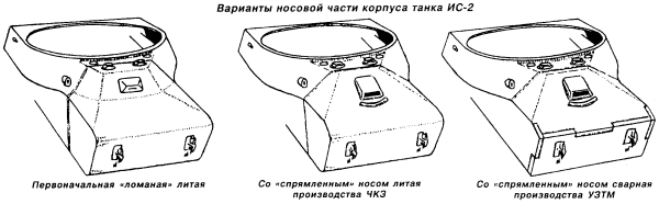

Делая литьевой шов на башне стоит определится с его расположением (на отливках разных заводов они выглядели по разному) и вообще комплектацией крупных деталей - иногда они могут быть взаимоисключающими.
Проще всего выбрать любой ИС-2 с фото, и ориентироваться по нему - валкараундов предостаточно.
Если верно понял - нос будет литой? Тогда это производство 200-го завода.
Если есть конкретный прототип с фронтового фото - ориентируйтесь по нему.

Да прототип я выбрал фото ниже.И носовая деталь будет литая,ниже выложу вкладку о носовых деталях ИСов.

Хольгер, но производитель(ЗВЕЗДА) даёт в наборе корпус танка с литой лобовой деталью завода номер 200.Из этого фото можно взять только башню.

Я подозреваю что и башня УЗТМ. По крайней мере второе фото этой машины наводит на размышления...
Кстати, башня от Звезды как раз весьма близка к УЗТМовской, в основных чертах.
Впрочем, не вижу какой то проблемы в том, что танк на фото не подходит к набору Звезды.
Есть множество фронтовых фото ИСов, которые имеют корпуса с литым носом, и относятся к периоду Берлинской операции - если для Вас это является основным критерием в выборе прототипа.

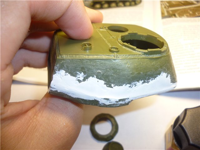

Вижу что начали перепиливать башню в сторону внешнего вида 200-го завода. Шов, образованый стыком форм, от места среза прибыли, в сторону маски башни, нужно немного опустить, чтобы он проходил ниже скулы -

Хольгер, вечер добрый!Да башню делаю завода номер 200.ВОт завтра шкурить буду.На шов внимание обращу,благодарю за информацию.Я ещё делаю "ставку" на февральский номер М-Хобби.Там статья о там как сделать ИС ЧКЗ.Но все равно башню возьму со своего фото.Но фото корпуса ещё поищу.Фото выложу завтра.

--- из этого фото взять для модели танка пр-ва 200-го з-да ничего нельзя!- на фото целиком Уралмаш - звезда взяла за прототип свей модели вот этот конструктор - http://imageshack.us/f/515/is21rd9.jpg/ - при этом довольно криво его обмерив...- у него башня УЗТМ а корпус 200-го з-да
пи.си. - не стоит забывать про гранёную крышу башни пр-ва 200-го з-да - http://legion-afv.narod.ru/USSR/Heavy_U ... od_030.JPG
