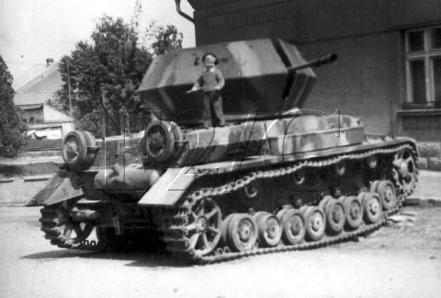

Вот фото прототипа модели, хотя он будет в модели несколько иным…

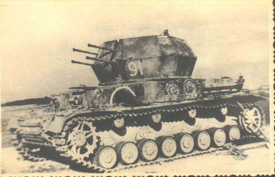

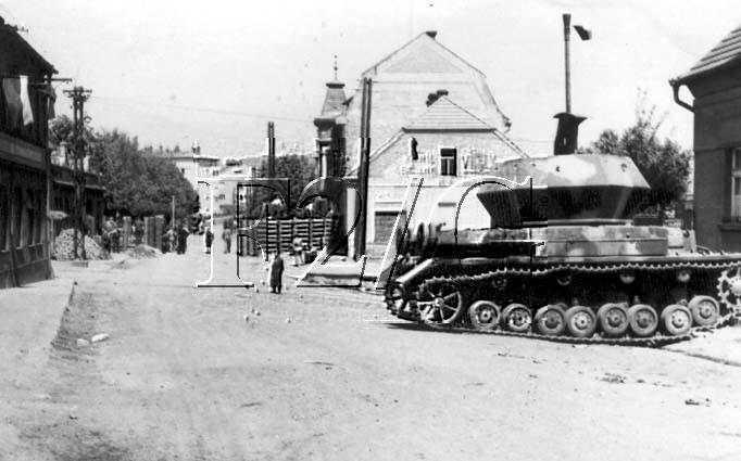

Нашел тут парочку фото серийного "Ostwind'а", может кому-нибудь будет интересно.

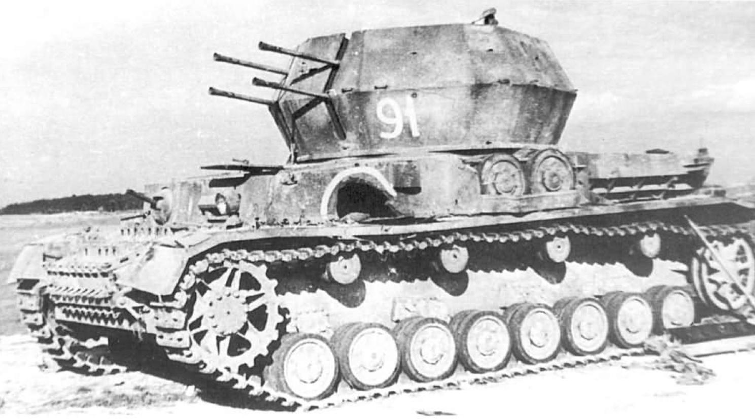

Константин Чиганов
Откуда: Красноярск
04.06.11 [18:41]
#9
Подбитый
LIMA
Откуда: Санкт-Петербург
04.06.11 [22:37]
#10
Здравствуйте!
Константин, спасибо. Это все же довольно-таки распространенное фото, встречается и в нашей и в западной литературе.
В журнале «Budapest Balaton 1945» WM №246 в подписи к этому фото говорится, что эта машина принадлежала 9й SS Panzer Division и была подбита в районе Сехешфехервара в 1945г. В нашем же журнале «Бои у озера Балатон» сказано, что машину подбила САУ ИСУ-122. Так же в нашей литературе сказано, что фото взято из Альбома фотографий образцов техники, приложения к Акту обследования немецких боевых машин (АФОТ).
Вот оно же но посветлее:
