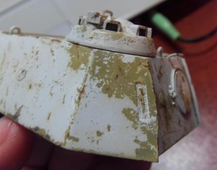

Александр Адулов
24.01.11 [20:52]
#108
Александр Адулов
24.01.11 [20:55]
#109
Вот как то так:). Не пантера и не зимний камуфляж, но принцип тот же.

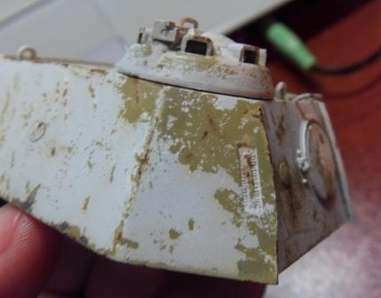

malyar
Откуда: г. Челябинск
24.01.11 [20:58]
#110
Отлично получается. Думаю ме еще далеко до такого.
Попробовал сделать сколы, не очень то получилось на мой взгляд
как то так
Александр Адулов
24.01.11 [20:59]
#111
При работе кистью у меня верхний слой краски сходил большими кусками с ровными краями, поэтому края кажтого пятна я усложнял аккуратно смачивая мягкой кистью края и легонько шкрябая кончиком ножа по направлению от края к центру пятен.

malyar
24.01.11 [21:14]
#113
Ни когда их не делал, поэтому боюсь переборшить, и если честно не понимаю где их наносить(кроме граней).
Александр Адулов
24.01.11 [21:24]
#114
В принципе на бортах корпуса могут быть горизонтальные царапины от веток и других препятствий. А в вашем случае сколы в большом количестве будут лишними. В том объеме в котором вы их делаете вполне достаточно. Я ваяю брошенную и простоявшую под открытым небом несколько лет железяку. На боевой машине так не будет.
