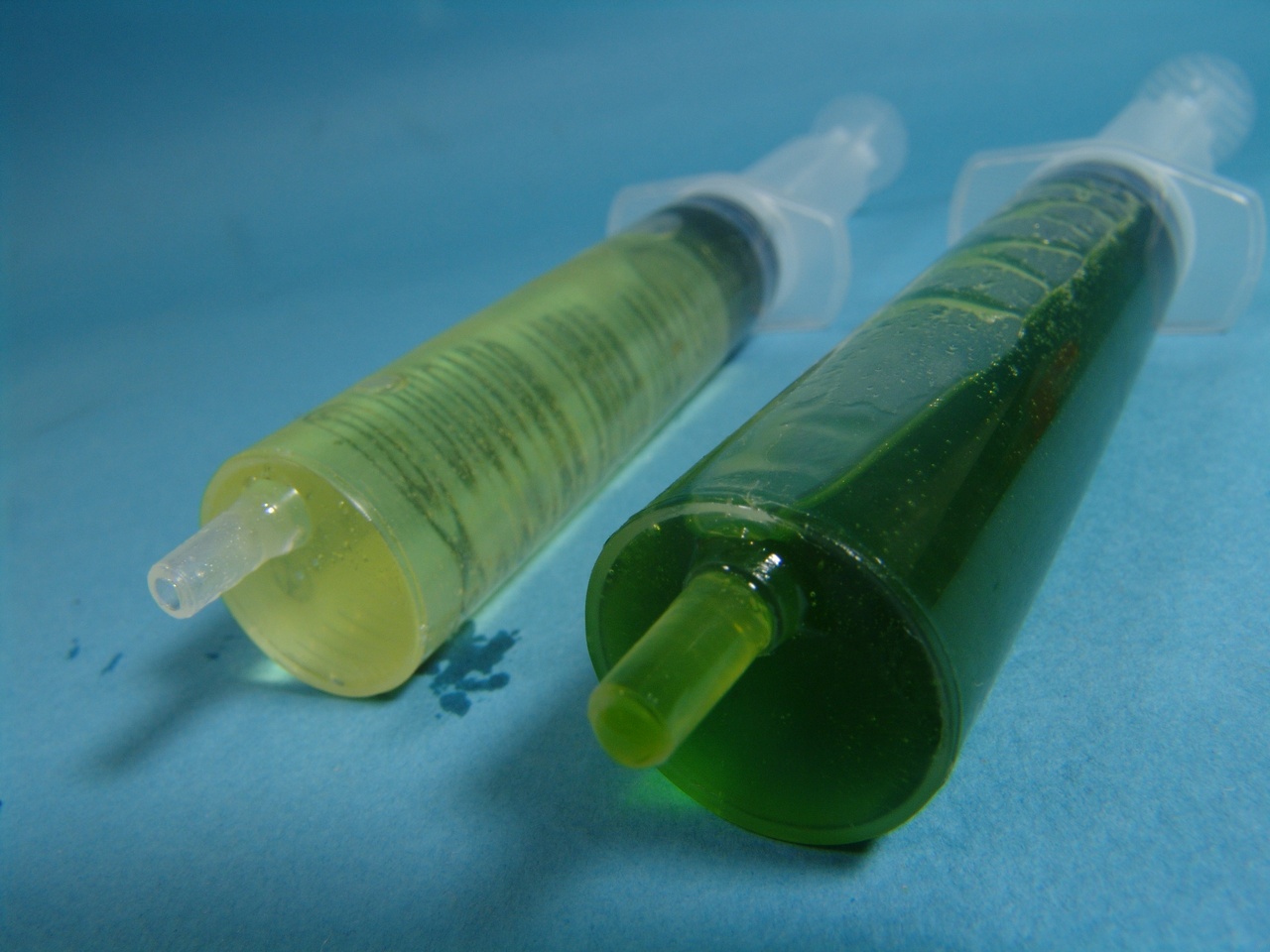

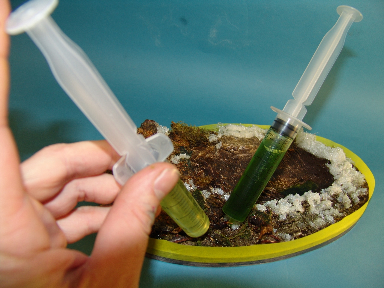

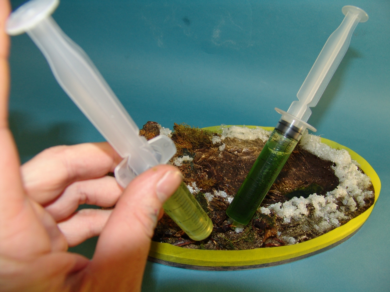

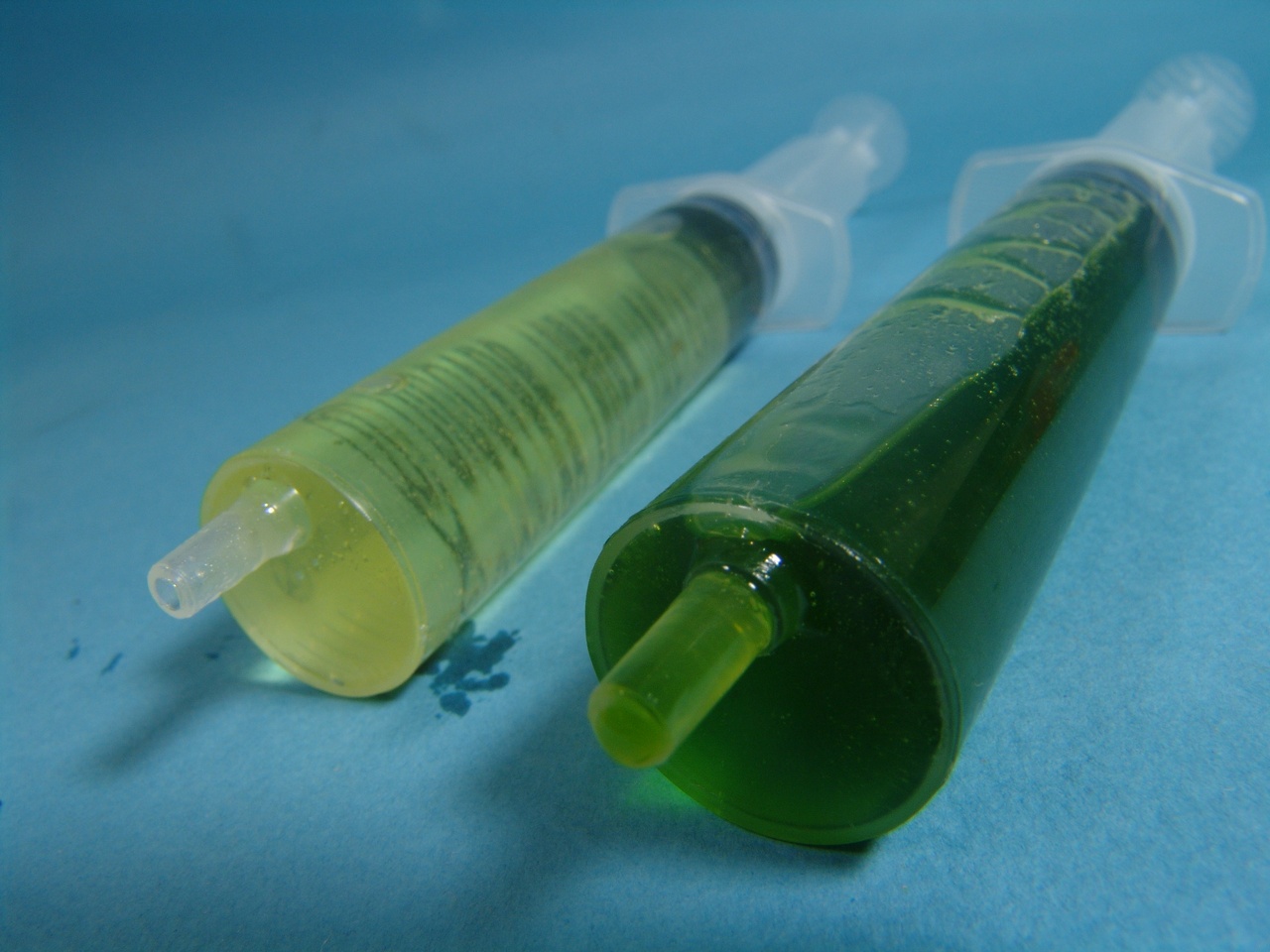

Наконецто нашел нужную эпоксидку,прозрачную которую буду колеровать,в нужные цвета,прозрачными красками.
Думаю ,что всем понятно,нет на свете ничего просто одного цвета и потому заряжаю подкрашенную эпоксидную смалу в кубовые шприцы.Для того чтобы можно было одновременно заливать несколько оттенков,в нужные места.Жижа постепенно на месте сама проникает в саседний цвет,создавая плавный переход.

Ответ на вопрос почему эпоксидка остаётся прозрачной...
Да потому ,что она из изначально прозрачна.Это конечно редкость, но если поискать то можно найти.

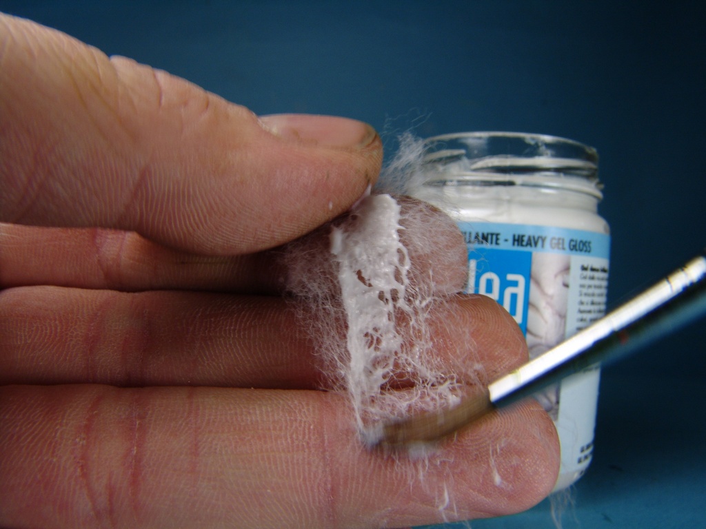

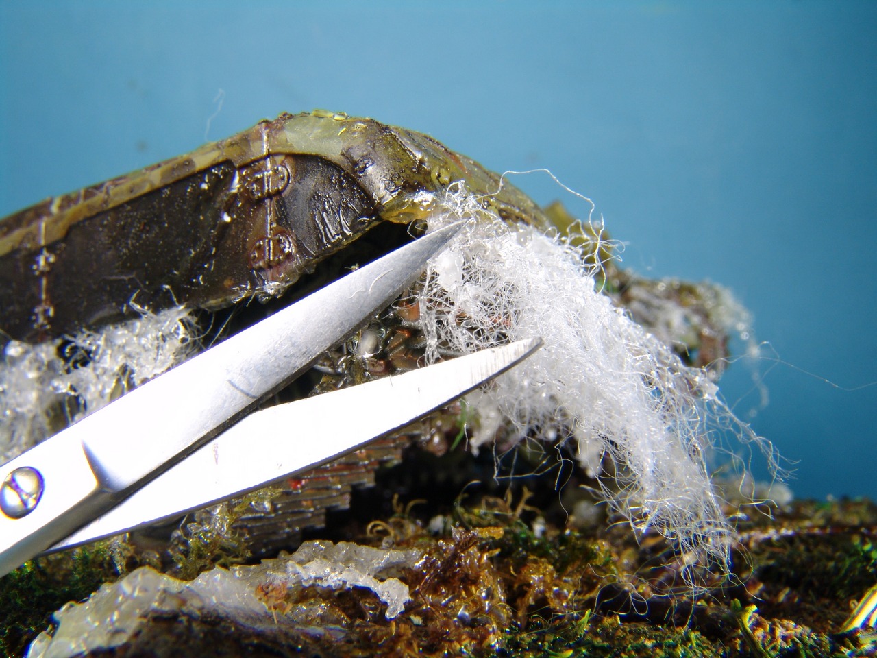

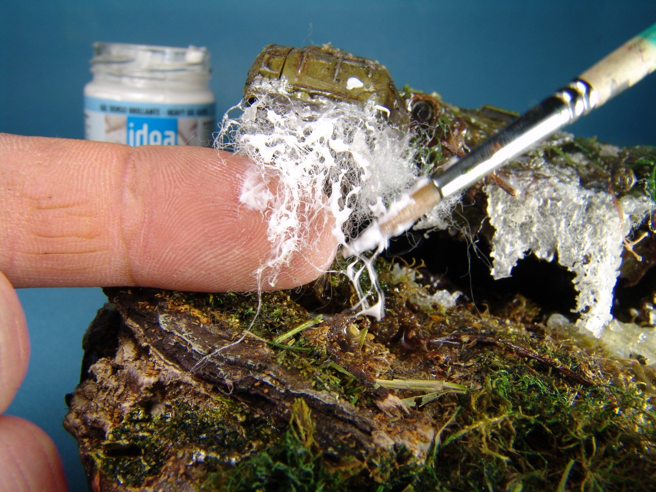

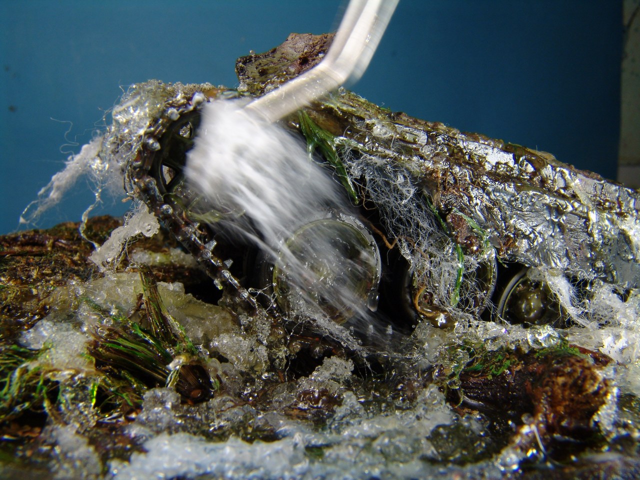

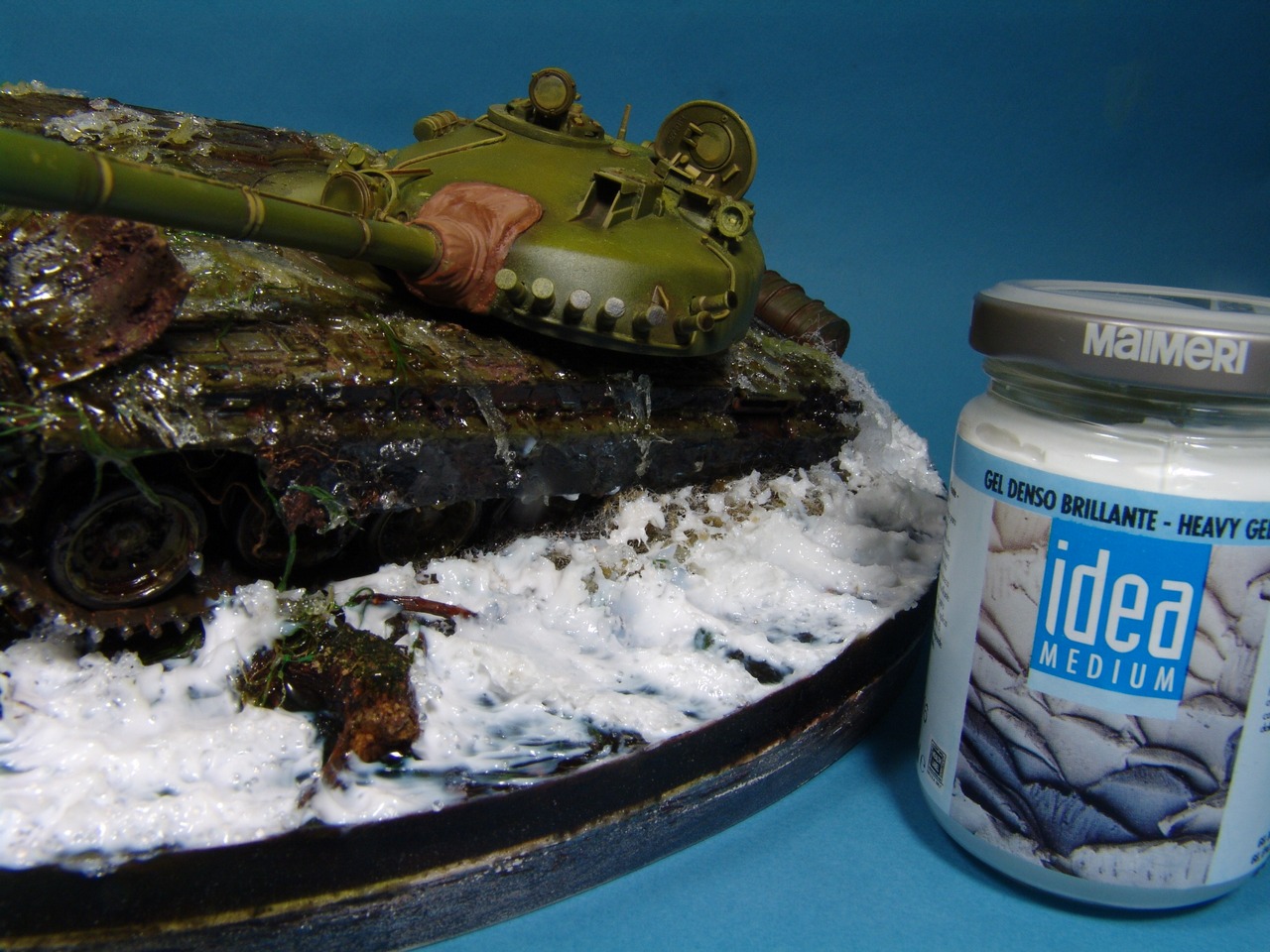

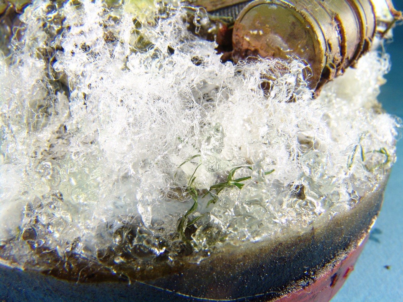

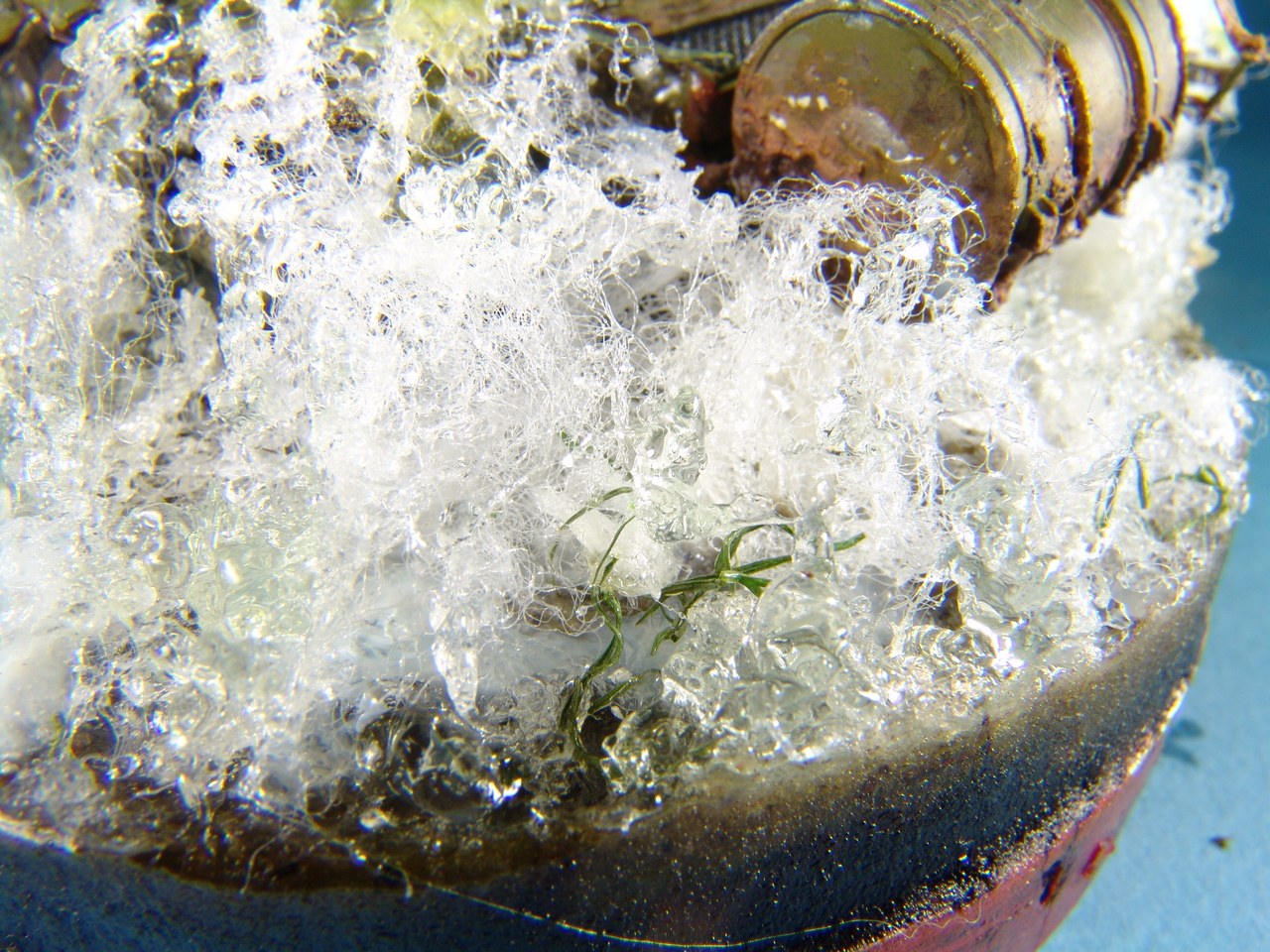

Итак основание готово для дальнейших действиЙ.Беру акриловый гель иначинаю изображать неспокойную воду.
Под гусеницы,напихиваем синтепон который промазывается гелем.Через несколько часов,каждая ворсинка становится жесткой и на неё можно наносить следующий слой геля.Лишние ворсинки торчащие в ненужном направлении,позже обрезаются.Контролируем количество и общую картину,которая подумывалась изначально.Пока синтепон сохнет,его можно располагать,как вам захочется.Менять направление брызг или будущий поток.
Кошка утоплена,мне стало понятно что дальше делать.Кукую динамику шочу придать танку,можно порассуждать как бегут потоки...
Буду продолжать.
Буду продолжать.
В любом хоз или автомагазине продается в разных объемах в "спаренных" шприцах без игл. Стоит копейки.Редкость...
Это конечно правильно.Только тех граммов,которые предлагаются производителями эпоксидки ,а скорее упаковщики,хватает на несколько переливов воды и несколько брызг.И цена несколько кусается если делать мало мальскую диорамку.45 рублей 6мл.
А вот если нужно 200мл или не дай бог килограмм,то приходится искать альтернативу

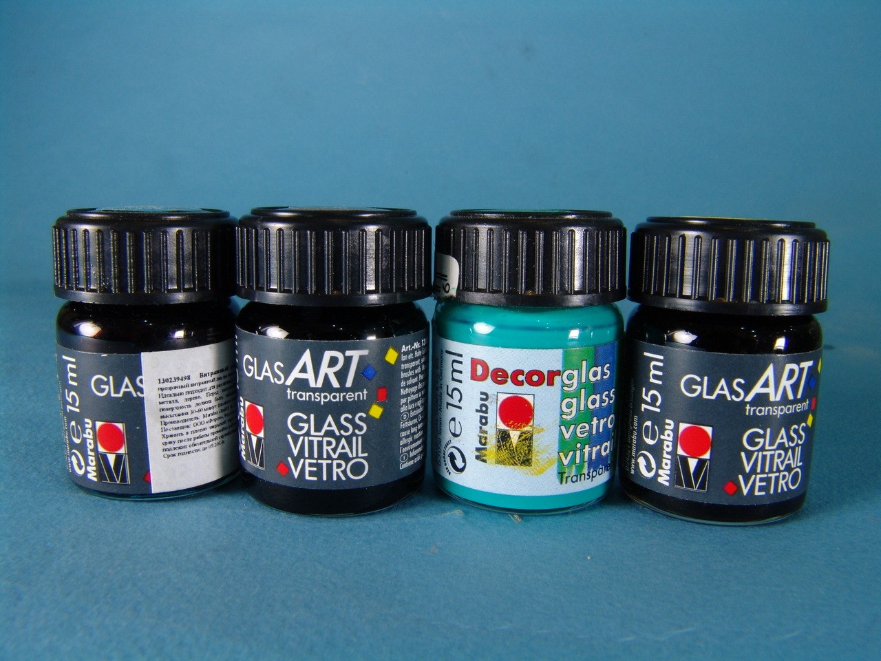

, Вам понравился этот витражный лак? Мне чего то не особо, объем им не наберешь и что бы вода заиграла лучше покрыть акриловым глянцевым лаком (хотя Вы и без меня это знаете), у меня такая вода еще месяца три притягивала пыль.
Движение танка действительно ощущается, отличные эксперименты проводите.
Витражный лак вещ отличная!Но его нужно использовать в нужный момент.И можно набрать некий объем но на это уходит много времени ,так как слой в несколько милиметров,сохнет сутки,а то и двое это от температуры и влажности зависит.Да усадка большая и потому Волну в 5 миллиметров будем делать НЕделю.Думаю это можно исключить, если использовать наполнитель или некий каркас для создания объёма.Можно пойти другим путем.
Взяв скульптурный пластилин,вояем из него фигуру воды.Смикаем с него виксиновую форму,и после отливаем из эпоксидки нужный получившийся,водиной ландшафт

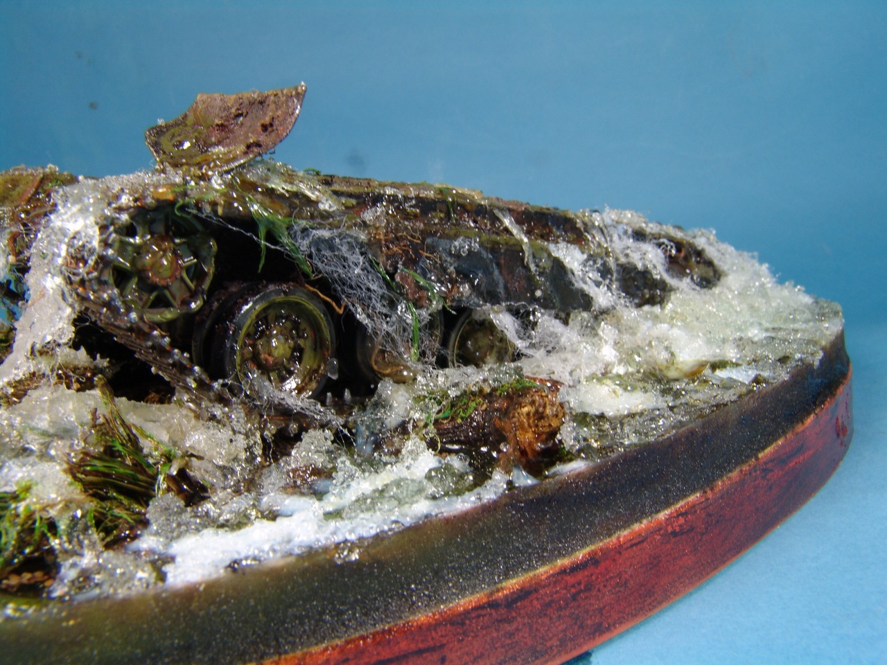

Ну вот,акриловый гель понемногу начал подсыхать становясь прозрачным.Синтепон стал твердым пропитавшись гелем.Все становится на свои места.Хотя,можно все делать по аккуратней.
Но эксперимент расслабляет меня,позволяю себе много неаккуратности.

Синтепоном пользуюсь примерно вот так...

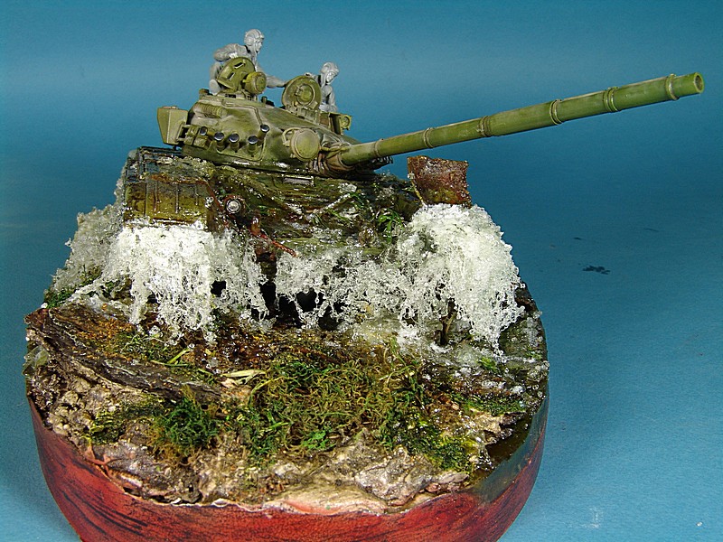

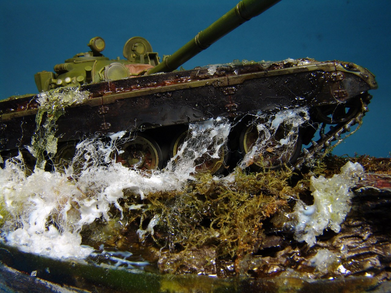

Перехожу на верхний лист коробки танко.Ободрал максимольно эпоксидную смолу.Так как непровление задал ей совсем не то что надо.
Гелем прокладывая новые дорожки воды.Они мне нужны чтобы понять кудаже бежит вода.
Вы так не делайте, потому как вода более жидкая субстанция.И не должна смотрется киселём на нашем масштабе.Но мне терять нечего...
Как хорошо, что не стал Т-90 пихать в...
Блин,фотки прикрепить немогу ,пишет что 50Мб кончились..АААА!!!!
Всё пипец теме?
Всё пипец теме?

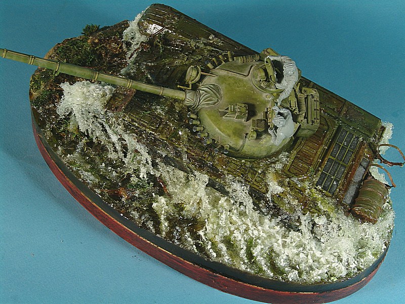

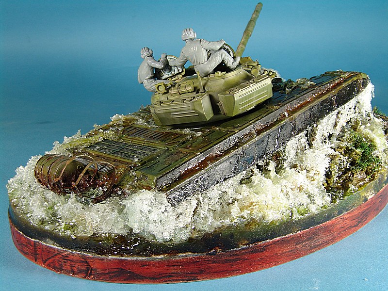

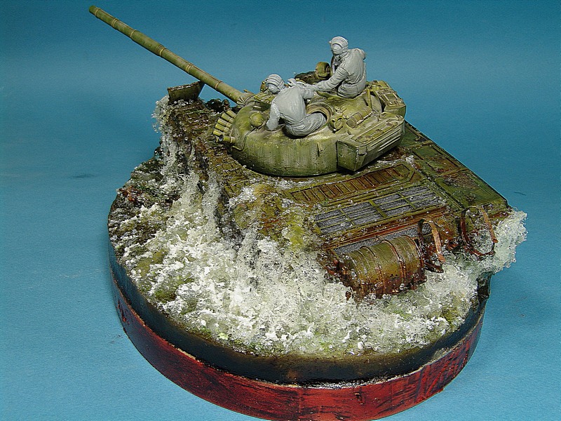

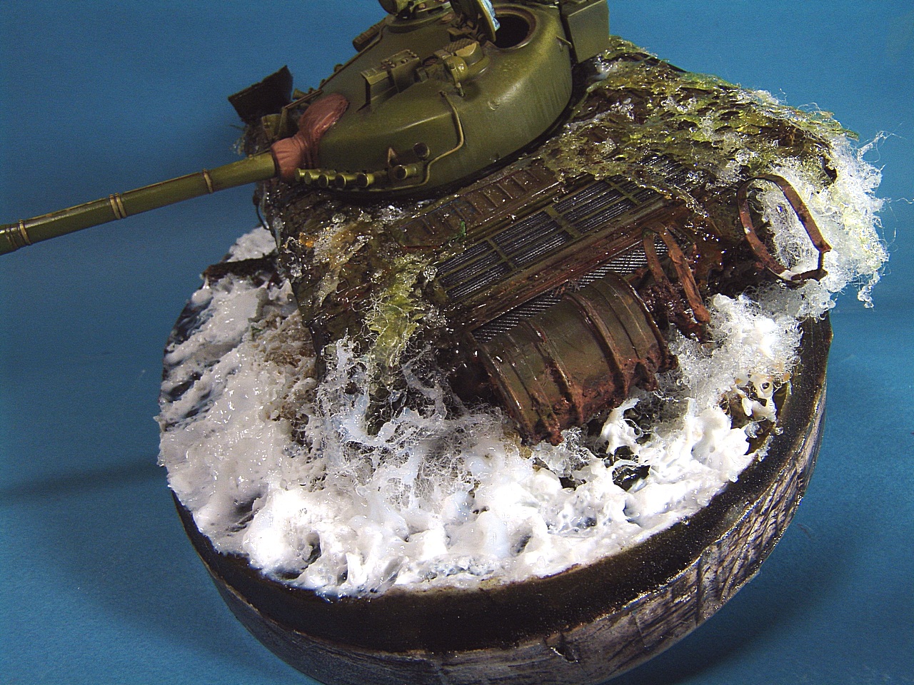

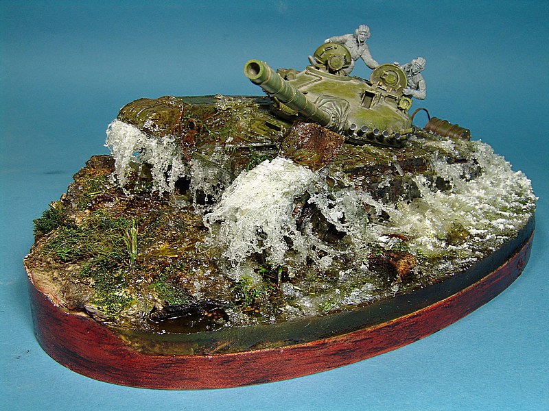

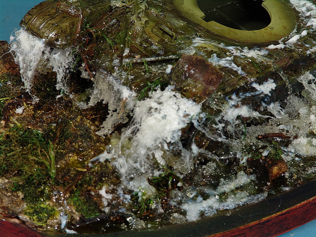

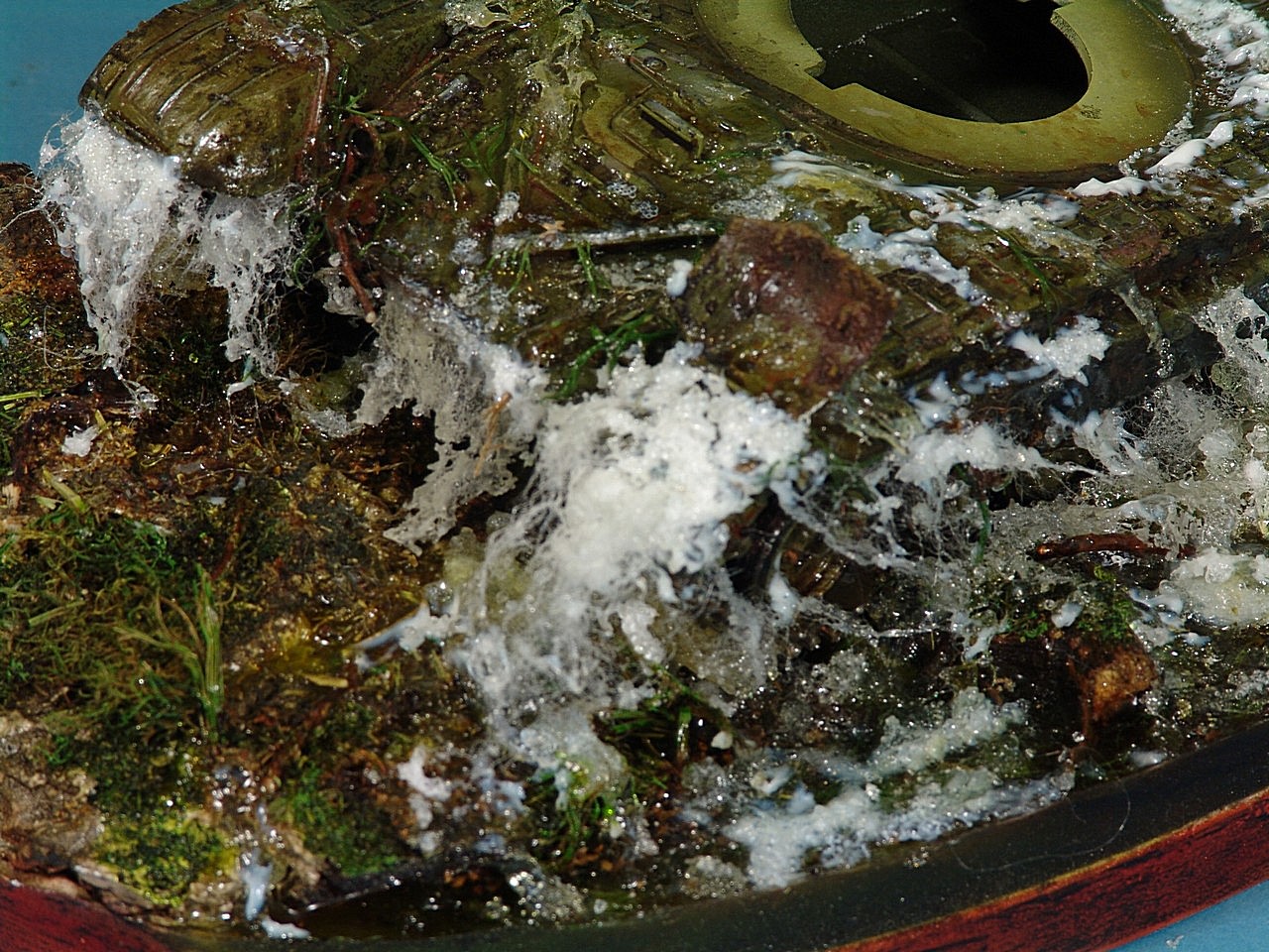

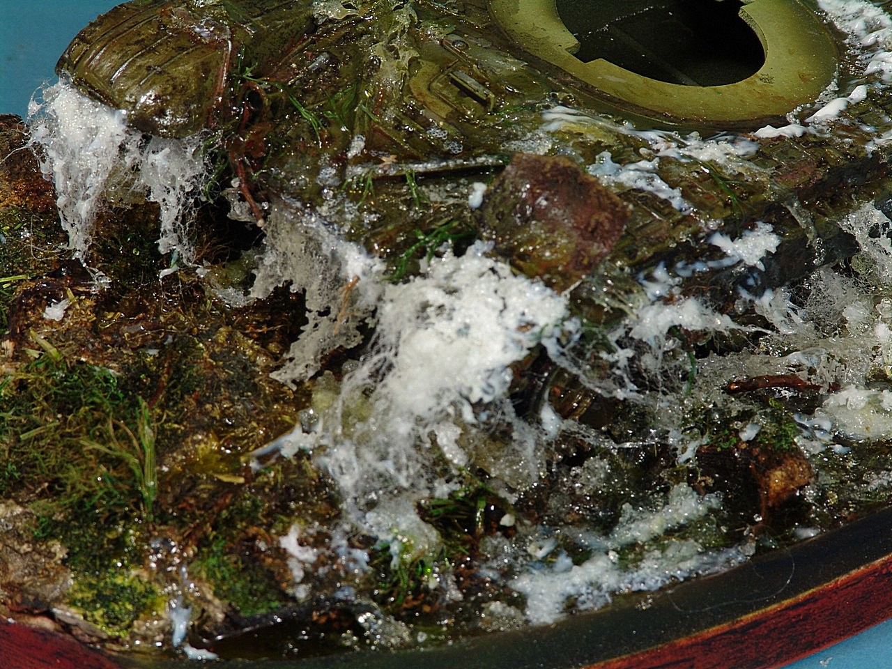

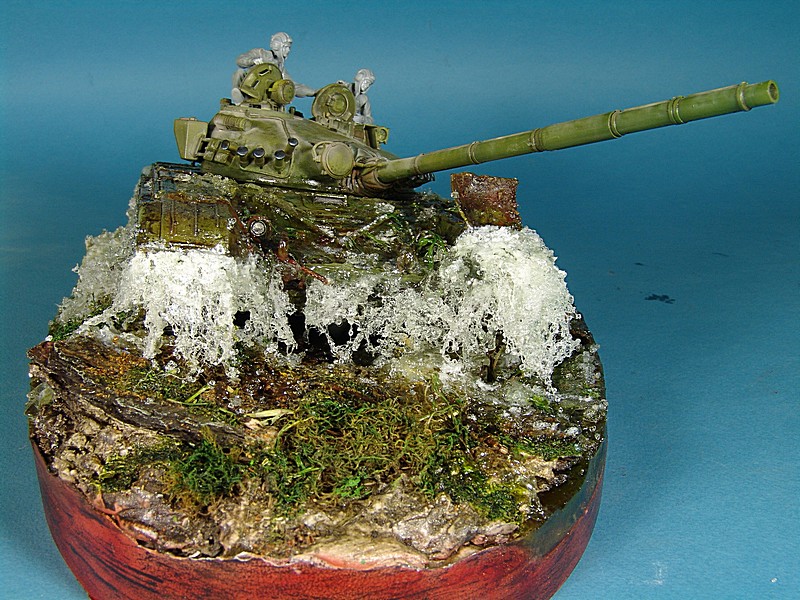

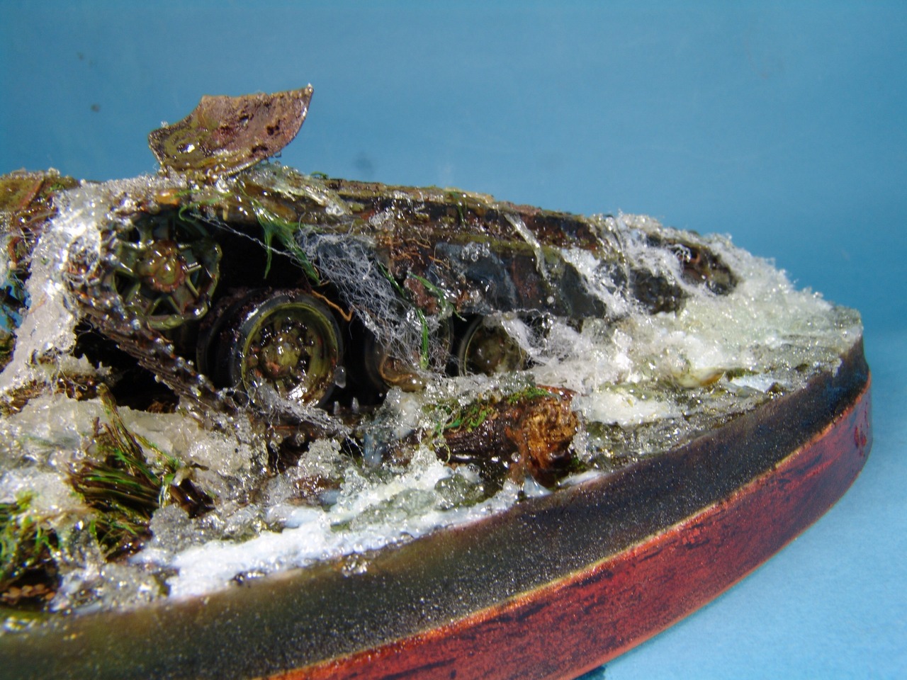

Ну вот понемногу доковылял к некоторому концу.
Этот экземпляр,получился сильно эксперементальным.С самого начала был испорчен толстым слоем геля
.А вода должна быть намного тоньше и изящней.Не должно быть рваных кусков,всё должно быть связано и перетикать ис одного в другое.
Говорите-критикуйте жду
- Дмитрий Бучельников
- Откуда: Екатеринбург
19.01.11 [01:56]
#37
С правой гусеницы...куда вода девается? Не очень внятно видно.
Саш, у тебя фоток, вылетающих с гусей - много?
Потому что как я понимаю, вода белая - когда бурлит? Отчего она кажется белой? От того, что в ней много воздуха замесилось. Но она его так же быстро отдает, эти пузырьки. И падая с гусей, у земли вода не такая белая. А уже несколько прозрачная. Но надо конкретные фотки смотреть...
По задней части - достоверно.
По переду и бокам - надо смотреть и тереть лоб, че-то не так....
Сложное дело ты себе выбрал....
