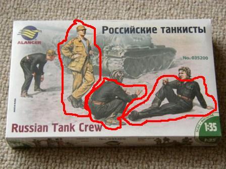

Night flight, могу отдать вот такие фигуры на Гусар...Офицер должен пригодиться!
Night flight
02.04.10 [23:52]
#43
FabregaS, Спасибо, но у меня еще современней машинка) Да и фигуры мне тяжело даются.
