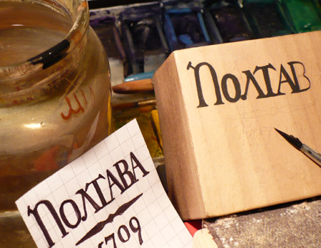

Приступаю к нанесению надписи на тыльной стороне подставки. Я не указал выше, что в качестве шрифта для шаблона был выбран т.н. "петровский", гражданский шрифт (крупного кегля, обр.1707 года) - http://speakrus.ru/articles/peter/peter1a.htm .
Изображение с шаблона переношу на основание при помощи копировальной бумаги. Используя акварель и беличью кисть, прописываю надпись, после чего закрепляю ее акриловым художественным лаком:
Нанесение надписи акварелью
Полученный результат
Закрепление лаком

Александр Паскаль, Симпатично, лучше бы смотрелось, если бы все буквы были одного размера, без заглавной.

Night flight: честно говоря, как-то даже не задумывался о таком написании... Ведь это не только название сражения, но и населенного пункта. Вдруг украинские коллеги обидятся :) . А потом Полтава - это наше все, как можно писать с маленькой буквы :)

Александр, я же вам не с точки зрения преуменьшения достоинств населенного пунтка и нашего всего, а с художественной точки зрения. Подставка симметрична, надпись тоже, и вот одна одинокая буковка "выбивается" из общего фона. Просто высказал мое видение - посмотрел еще раз, действительно если написать с маленькой обидно будет.
А так вполне хорошая подставка ;)

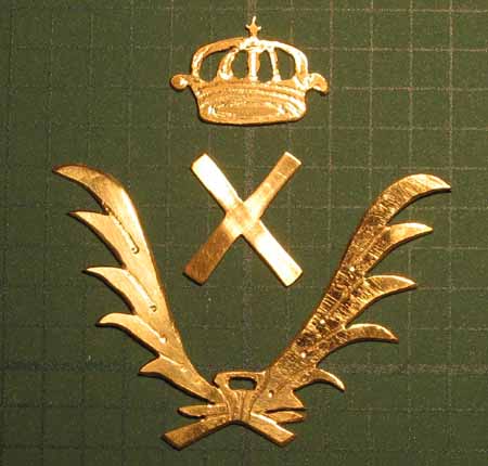

Для изготовления накладных декоративных элементов я выбираю листовую латунь светло-желтого цвета. Вырезаю заранее нарисованный шаблон из бумаги (см.выше) и наклеиваю на латунь. Используя в качестве основного инструмента ручной лобзик и пилку по металлу, выпиливаю элементы по границе шаблона. Заусенцы и неровности убираю при помощи надфилей. Ими же придаю окончательную форму. Достигнув желаемого результата, счищаю шаблоны с готовых элементов и шлифую наждачкой.
Теперь приступаю к самому сложному - гравировке рисунка на элементах. Для этой цели использую мини-дрель Dremel и гравировальную насадку. После того как гравировка нанесена, шлифую элементы последний раз наждачкой и полирую вручную алмазной пастой. Для создания защитного покрытия, наношу на отполированные элементы тонкий слой акрилового лака:
Нанесение гравировки при помощи Dremel
Накладные декоративные элементы из латуни перед полировкой
