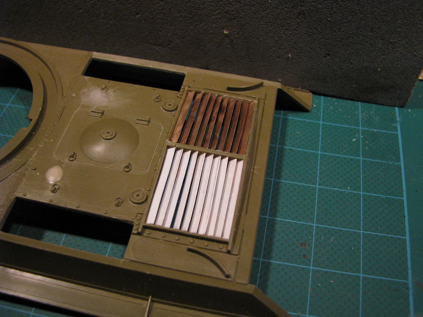

История этой модели ведёт своё начало с того времени, когда на эмали Humbrol молились все моделисты, акрила не было и в помине, а нитроэмали господствовали и крепкий запах растворителя «646» витал в квартирах моделистов, нервируя домочадцев. Как-то раз я, потрясённый мощью этой машины купил этот набор, но впоследствии, увлечённый работой над другими моделями, отложил набор и благополучно забыл о нём. Далее последовало несколько больших перерывов в работе, и вот, наконец, спустя много лет, до него дошла очередь. Проводя беглый осмотр литников, и ещё не зная о многочисленных ошибках производителя, я отметил как довольно большое количество облоя и утяжин с одной стороны, так и хорошее качество передачи деталировки, и оптимальную твёрдость пластика с другой. Первоначально не планируя большого объёма доработок, по мере погружения в процесс я понял, что так не поучится, по тому как, цитируя героя одного кинофильма «Да не годится это всё!». Таким образом, взвалив на себя это ношу, постепенно, в ходе работы я понял, что наибольшее количество доработок коснётся верхней части корпуса и башни. Первыми доработками стали традиционные решётки и жалюзи МТО.

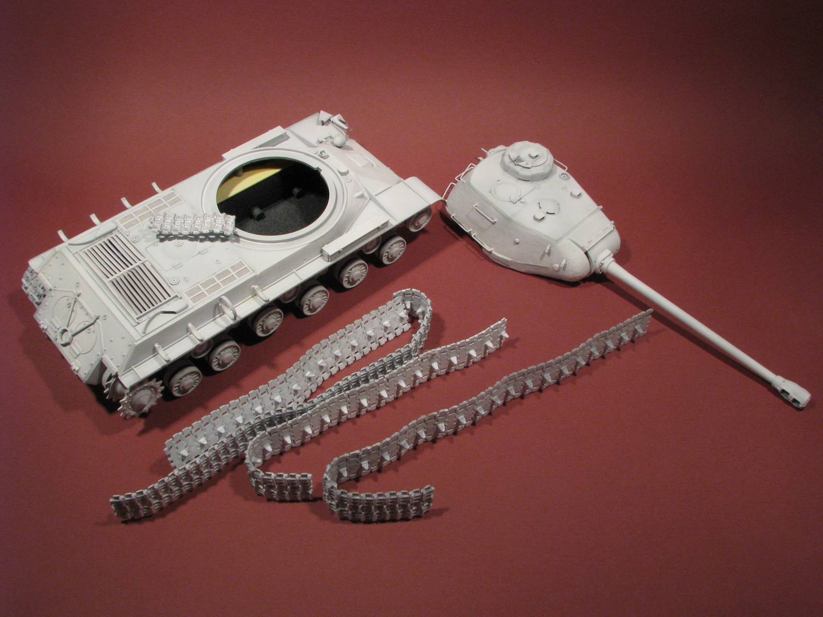

Использовав для изготовления жалюзей первой секции листовой металл толщиной примерно 0.1 мм, для второй секции решил попробовать пластик толщиной примерно 0.2 мм. Соотносясь с масштабной толщиной этих элементов и учитывая простоту обработки и подгонки на будущее, я отдал предпочтение пластику. Уже после начала сборки был куплен набор траков на поздние КВ и ИСы средней серии от фирмы «Восточный Экспресс», после чего была сделана попытка сделать их рабочими.

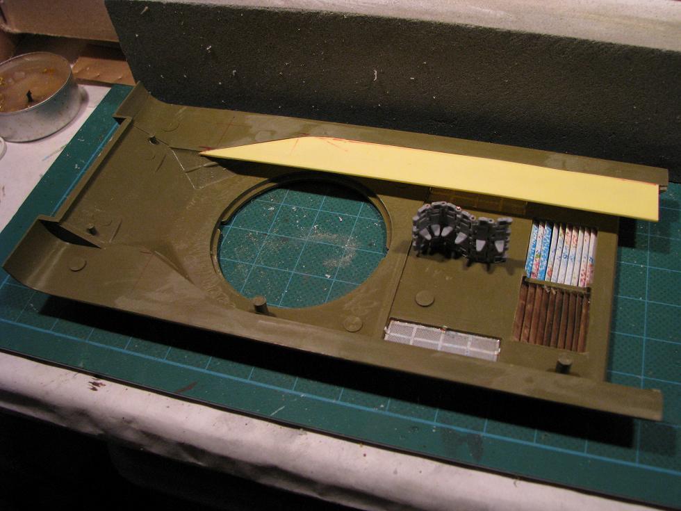

Посчитав попытку неуместной, (много огрехов при рассверливании и небольшое отличие от простых наборных склеенных плюс непозволительно много времени на процесс), приступил к обычной сборке гусеничных лент на клею. Доработки верхней части корпуса состояли в добавлении надгусеничных полок, забытых производителем, материалом для них послужил листовой полистирол толщиной 1 мм, как нельзя лучше подходящий для этой цели. Для поддержки полок в соответствующие места были вклеены отрезки литников.

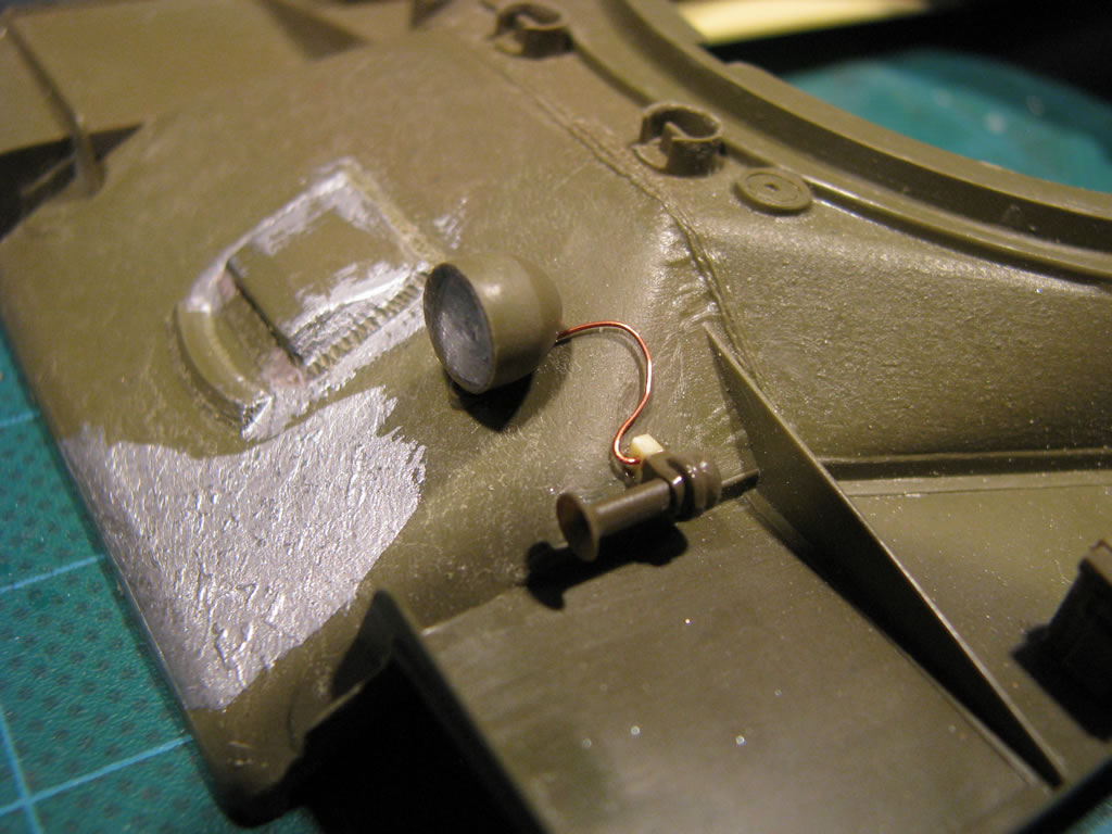

Найденные утяжины, были залиты эпоксидной шпаклёвкой, и впоследствии были зачищены буром, зажатым в патрон минидрели, в некоторых местах броне был придан более шероховатый вид. Сымитированы сварные швы буксирных рымов, кромки выхлопных патрубков доведены до масштабной толщины, ограждения сточены до соответствия масштабу. В одном из ящиков ЗИП имитированы пулевая пробоина и вмятина, одно из крыльев частично срезано, второе доведено до масштабной толщины, «продырявлено» осколком и погнуто. Фара из набора доработана – корпус рассверлен, добавлен отражатель, следующим этапом залит двухкомпонентный прозрачный эпоксидный клей и наконец сверху положен рассеиватель из прозрачного пластика выпуклой формы от пищевой упаковки, с нанесённым резаком рисунком. Раструб сигнала также доработан путём рассверливания, в завершение работы над фарно-сигнальным узлом проводка имитирована проволокой.

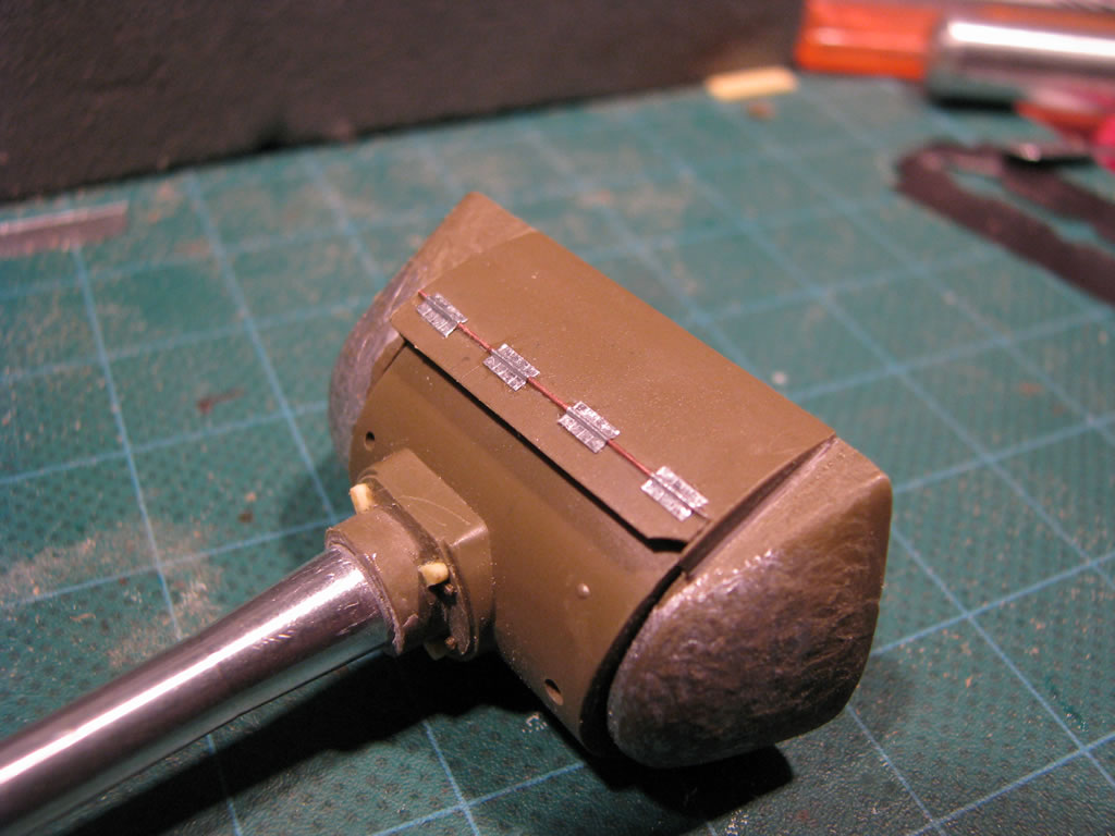

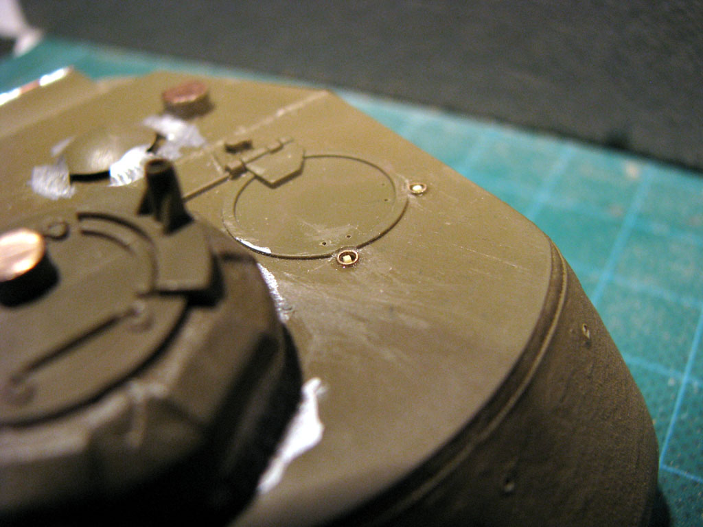

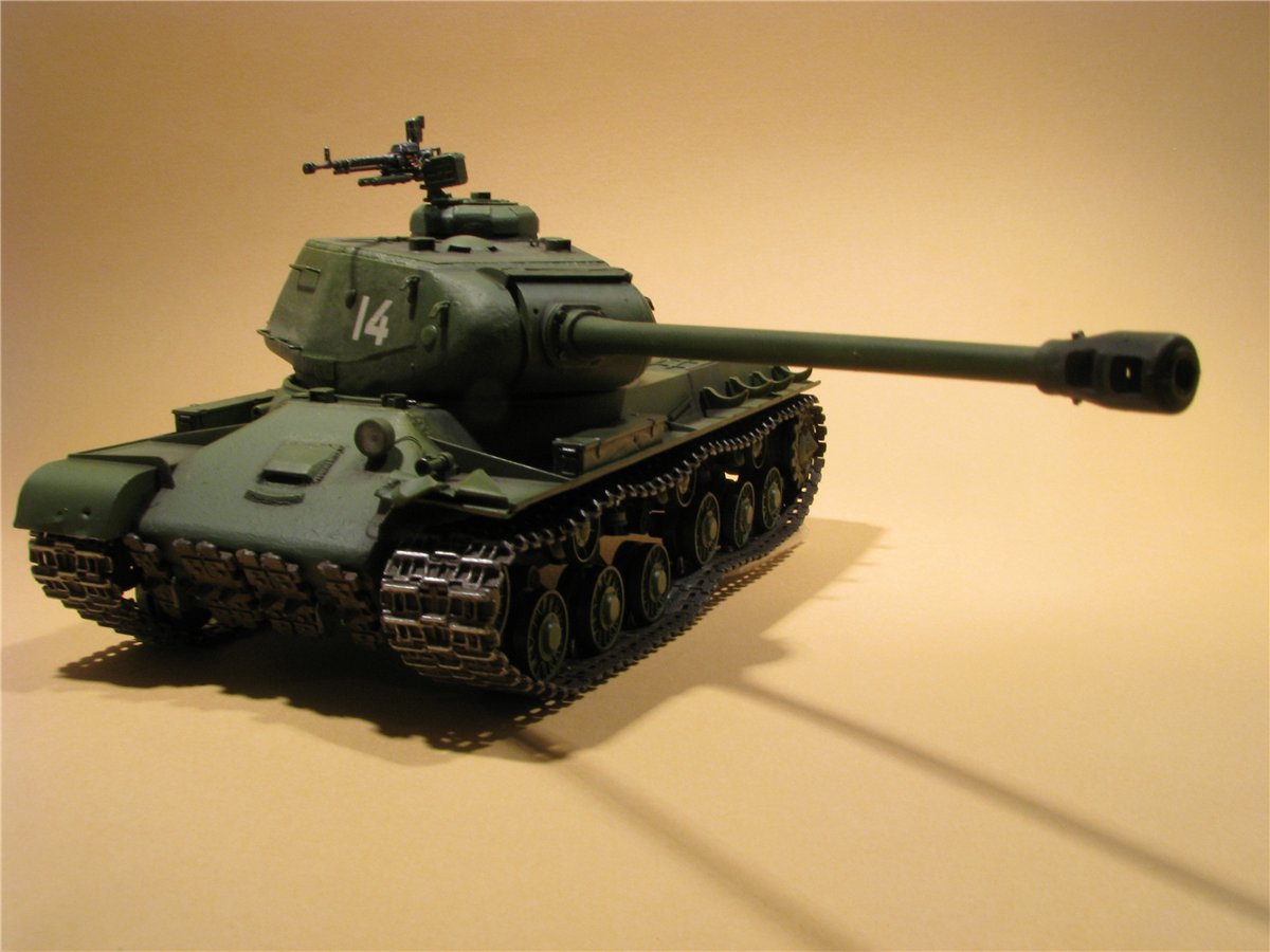

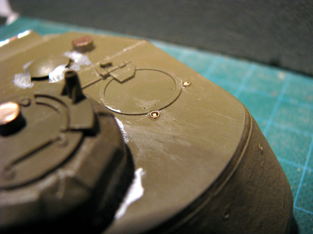

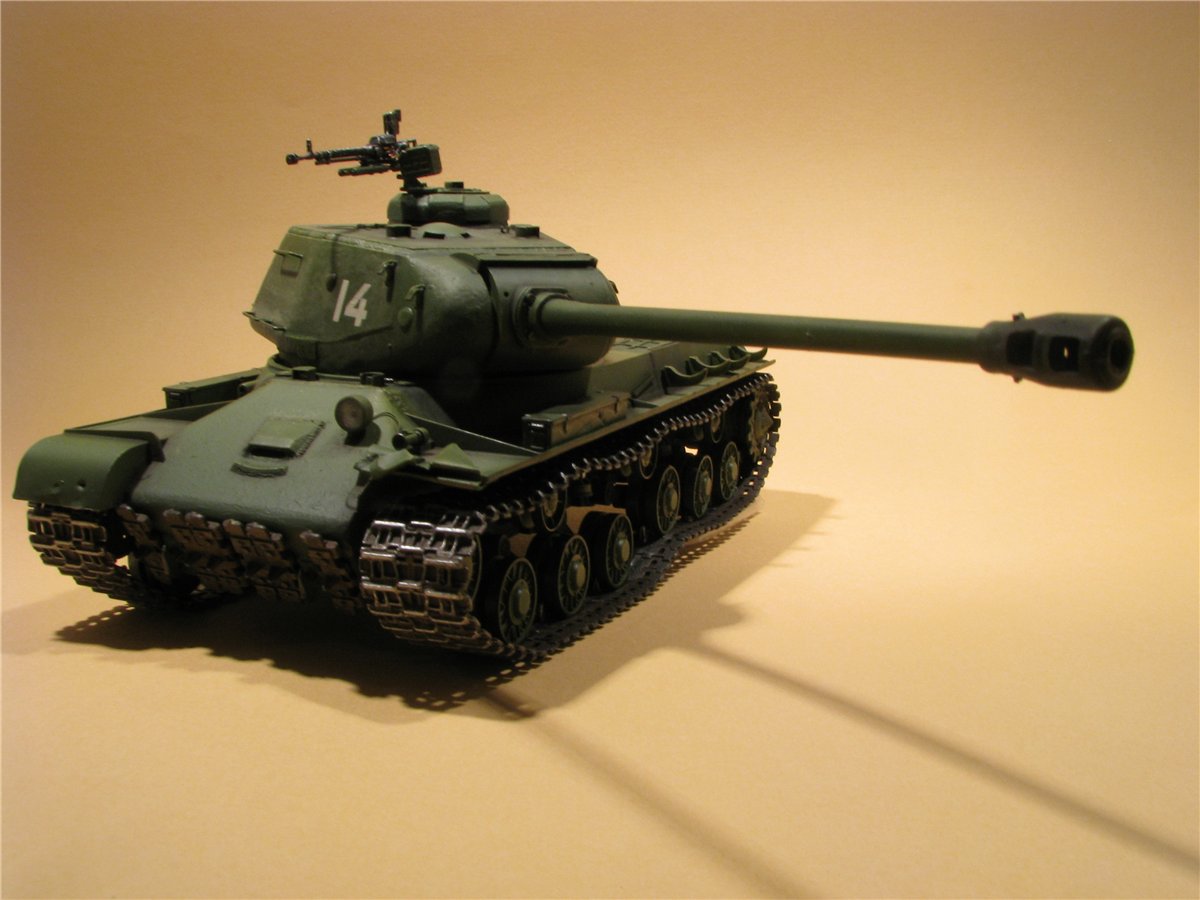

Доработки башни включили в себя установку точёного ствола от «Jordi Rubio», имитацию петель отбойника над маской, установку новых болтов крепления на маске, имитацию сварных швов, новые поручни, изготовленные из проволоки, крышки перископов. А также замки люка заряжающего, крепление для визира башенного пулемёта и рёбра жесткости элемента крепления люка заряжающего (за информацию по трём последним пунктам спасибо пользователям «ЖЖ» Foogass и Hetzer).
По фотографиям реальной машины было выяснено, что отверстие прицела в маске орудия ощутимо меньше реального в диаметре поэтому оно было рассверлено.

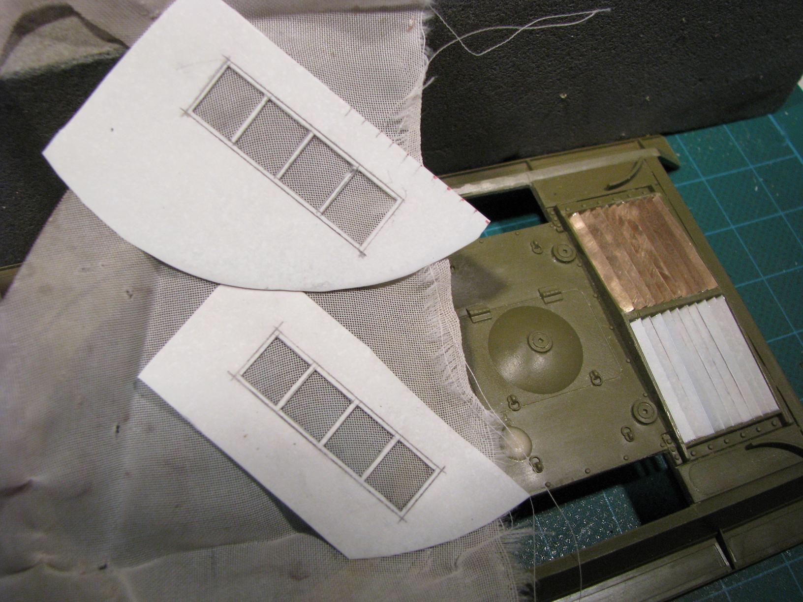

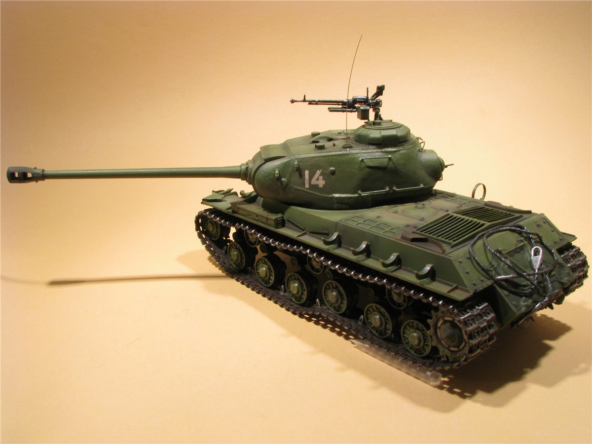

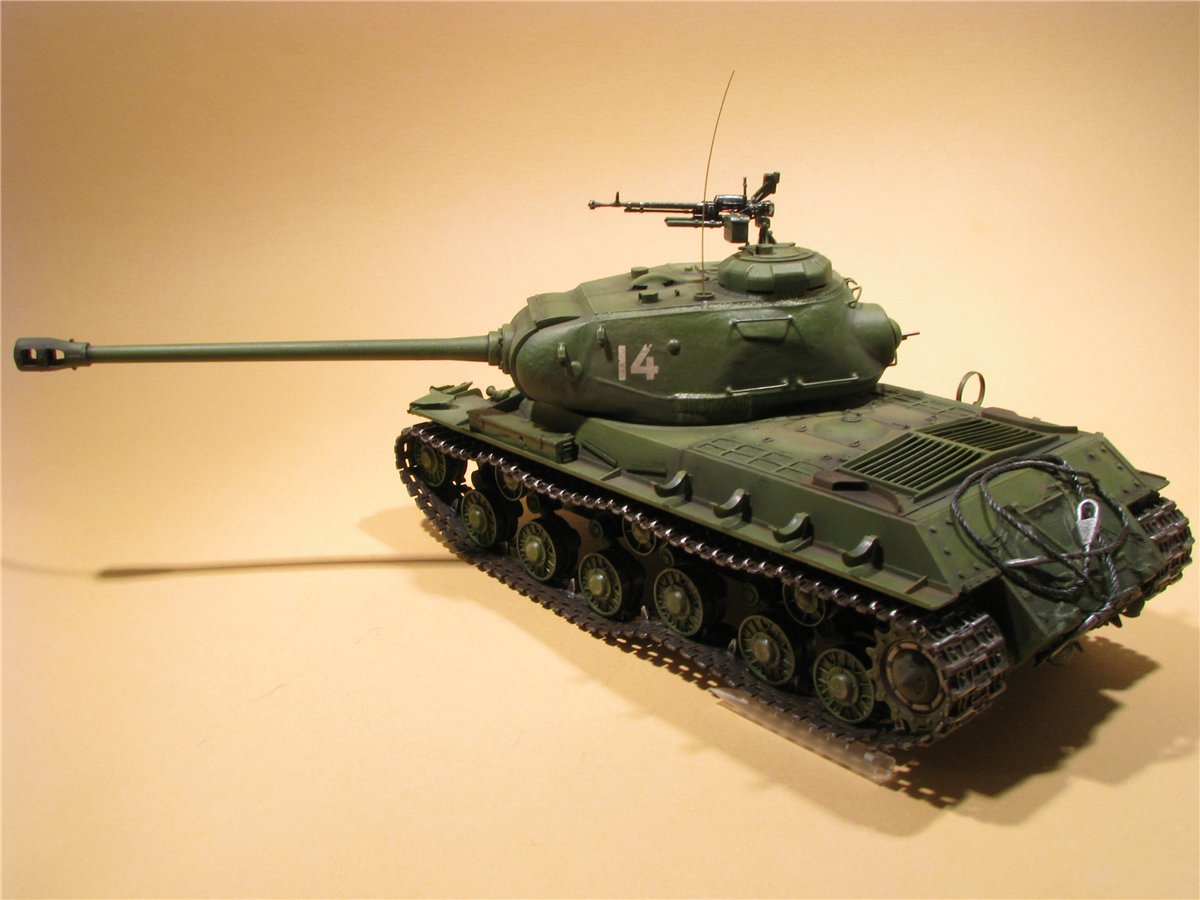

Для оживления модели и придания большего сходства с оригиналом были добавлены крепление двуручной пилы (саму пилу делать не стал), сделанное из фольги от шампанского и брезент, на заднюю бронеплиту смоделированный из салфетки. Полностью самодельный трос из капроновой нити (коуши из листового пластика и проволоки) быть приклеен на кормовой лист корпуса.
петли козырька и крепёж ствола
Фара и сигнал после монтажа

Добавлены замки люка заряжающего и их крепёж
Полоски жалюзей из металла имеют толщину около 0.1 мм, из пластика 0.3 мм.
